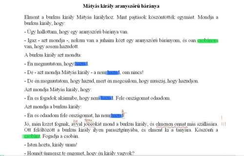

1. Nagyítás - Többnyire PDF dokumentumokon jegyzetelni, javítgatni szeretnék, többnyire a sorok közé beírva, hogy rögtön látszódjon a helyesírás javítás vagy fordításnál néhány fontosabb szó fölé írva.
A Flyer saját pdf kezelője ill. az EzPDFreader Pro (min Honeycomb?) tud e akkora nagyítást és olyan finom tollhegyet, hogy ez megoldható legyen.
lásd mellékelt - jobb hijján valami rajzolóval próbáltam
