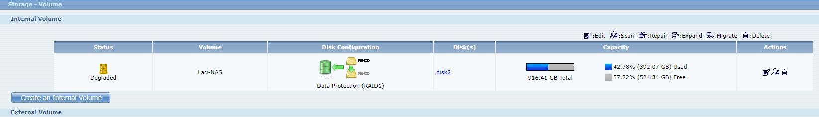

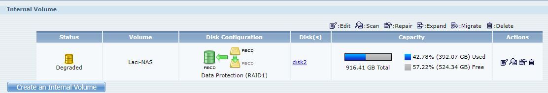

laccy88
most már én sem tudom mibe volt..elvileg Raid-ben. Az első teljesen meghalt, a másdikon látszik, hogy rajta az adat:
A Nas webes felületéről el is érem a tartalmát, de windows-ból nem
gondolom ezen nem kell csodálkoznom.
Megpróbáltam elérni az általad javasolt programmal:
sajnos sikertelenül
Van további ötlet/javaslat? Mindenképp le szeretném menteni az adatokat majd ezután újraosztanám JBOD-ba egyedül -

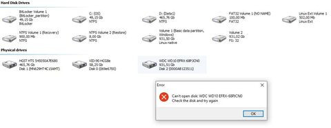

laccy88
Tonyk
Én is linuxozok, de ezt próbáltad? Ha csak néha kell, win alá tökéletes:
https://www.diskinternals.com/linux-reader/ -

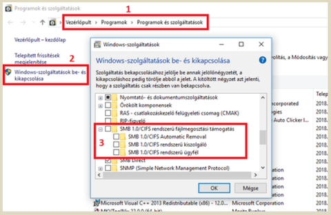

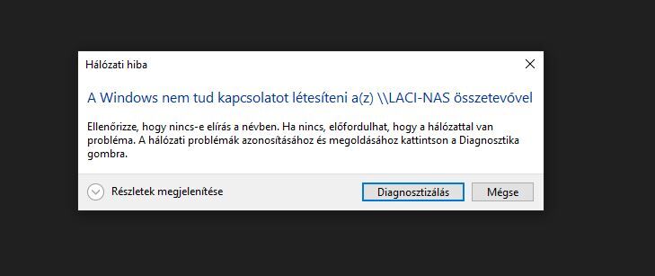

Beni2360
Tavaly tavasszal jött egy frissítés ahol letiltotta a samba 1 de akkor még vissza lehetett állítani, egy Augusztusi frissítése végleg letiltották hiába jelöltem vissza. De ez már a múlt egy éve pont erről cseteltünk a hálózati topikban meg a média lejátszó topikban is.
vagy, ha bekapcsolnád az említett szolgáltatást. - na hiába kapcsolod be nem érhető el a NAS a régi hálózaton. Mint a képen is látszik semmi NAS nincs jelen.Shokkolo lenyitva mind 3 be van jelölve.

Beni2360
Én tegnap jártam így és ma kaptam segítséget a SAMBAv1 visszaállítására. Tiszta idegbaj voltam.Itt van a megoldás.
Ha ezeket visszakapcsoljátok akkor megszűnnek az SMB1-es problémák
