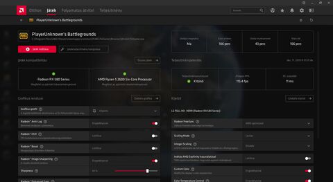

tootzooz
Egész jó, a PUBG game módban 15-20 fps plusz. A tanácsadó meg, a játékon belül ajánlott beállítást. Remélem a Ryzen Master-t is átgondolják.

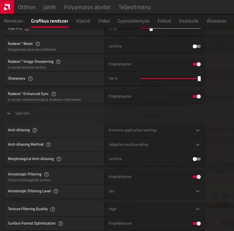

Valaki már rájött, hogy a fenébe lehet ezen nyelvet állítani?
Nekem angol-magyar keverék nyelvű a felület, jó lenne választani közüle, hogy egy nyelven legyen...Szerk: á, megvan, némelyest elrejtették az "Beállítások(fogaskerék jobbra fent)/Általános/Beállítások"(Settings/General/Preferences) alá.
Ja, és ez a fent látható keverék a "Magyar" felület. -
