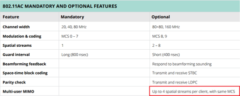

Nekem az a problémám, hogy ugyan leírja, hogy szerinte mindkét oldalnál kell a MU-MIMO támogatás, azt is kifejti hogy ez az AP oldalán mit jelent, de semmit nem ír arról, hogy a kliens oldalon mégis mivel tud többet mondjuk a sima 2x2 MIMO AC-s kliens, mint a 2x2 MU-MIMO AC-s kliens. Mármint protokol szinten.
Tény, hogy a szabvány nem túlságosan precíz, és ahogy annyiszor, most is sok az opcionális funkció, amit nem kötelező implementálni. Ez a legjobb összefoglaló amit találtam:
Én azt tippelem, hogy itt fogalmi zavar lehet. Ha ránézel a képre akkor láthatod, hogy az abszolút minimum amit egy AC-s eszköznek tudnia kell ahhoz, hogy ráírhassák hogy AC, elég kevés. A MIMO-nak például semmilyen formája nem kötelező. Ellenben ha van az eszközben MIMO támogatás (legalább 2x2) akkor a pirossal bekarikázott részt (a kiépített antennaszámnak megfelelően) tartalmaznia kell, mert anélkül a MIMO semmilyen formája nem működik.
A trükk szerintem a CSI generálásban lehet. A 802.11n-ben csak implicit visszajelzés volt a MIMO működéséről, ezt a 802.11ac - opcionálisan - kibővítette explicit visszajelzéssel, amitől a MIMO csatornákon elérhető frekvencia válasz és interferencia viszonyok pontosabban és kiszámíthatóbb módon mérhetők, és a pre-kódolás pontosabban elvégezhető. Tény, hogy ez komolyan megjavítja a MIMO működését, de ez sem magyarázat arra, hogy mégis miért lenne erre szükség a MU-MIMO-hoz olyan mértékben, hogy az működésképtelen lenne enélkül. Ez az a funkció, amit a fenti képen beamforming feedback-nek neveznek.
Az is árulkodik, hogy a MU-MIMO csak az AP --> STA irányban működik, fordítva nem, tehát ez valami amit az AP-nek kell tudnia, nem az STA-knak.
Az mindenesetre rém irritáló, hogy nincs egységes megnevezés és pontos információ arra, hogy melyik AC-s eszköz pontosan mely opcionális technológiákat támogatja, így elég nehéz dönteni.
