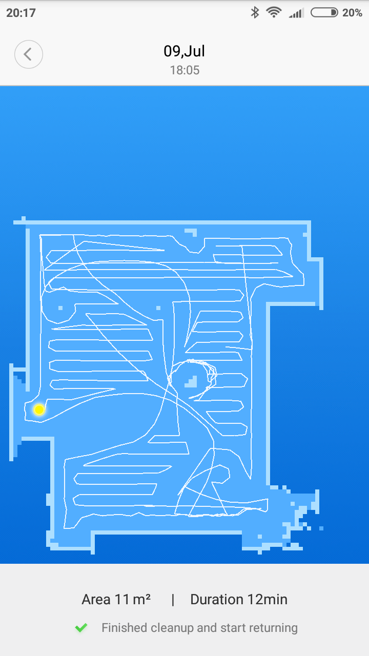

Srácok, jól megijesztett ma a Roborock.. Betettem a szobába, erre ilyen térképet rajzolt. Majd a töltőről indítottam, ott meg ment egy félkört és visszament 1 perc után. Újraindítottam, megnéztem a lézert, alsó érzékelőket, de továbbra sem járta be a lakást.
Mire kiderült, hogy az ágy altt egy pici pókhálót szedett össze, ami az oldalsó fali távolságérzékelőjét zavarta be, és azt hitte minden oldalról fal van... Utána már csak mosolyogtam rajta

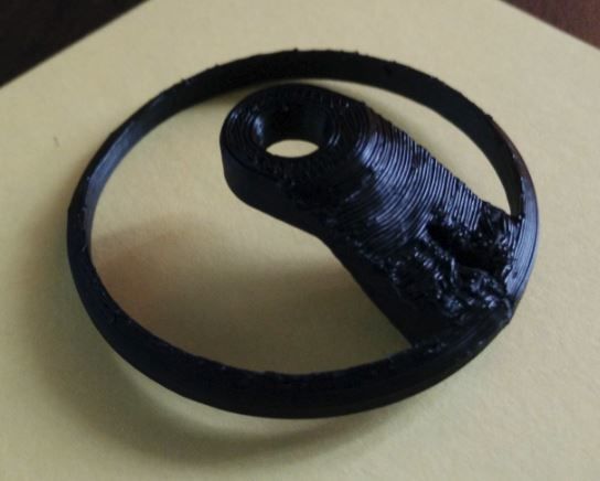

Egy Enterprise űrhajót nyomtatott Saccco kolléga, ezzel megemelve az első kereket és a hasmagasságot.. De szerintem, ha beírod a 3D nyomtatós topicba, más is segít. Talán neki még megvannak a méretek is. Pár ezer forintból kihoztuk a dolgot. Arra emlékszem, hogy a vékonyabbik vált be, az első próbálkozás a vastagabb túl sok lett. Ezzel megemelve az első kereket és a hasmagasságot.
Most a Xiaominál egy sima 5mm-es gumidarabot dobtam be az elsőkerék tengelye alá, ami kiemeli. De a Xiominak kicsit másabb a tengelyfogó mechanizmusa, így itt ez működik, ott nem működött volna ez sajnos.
