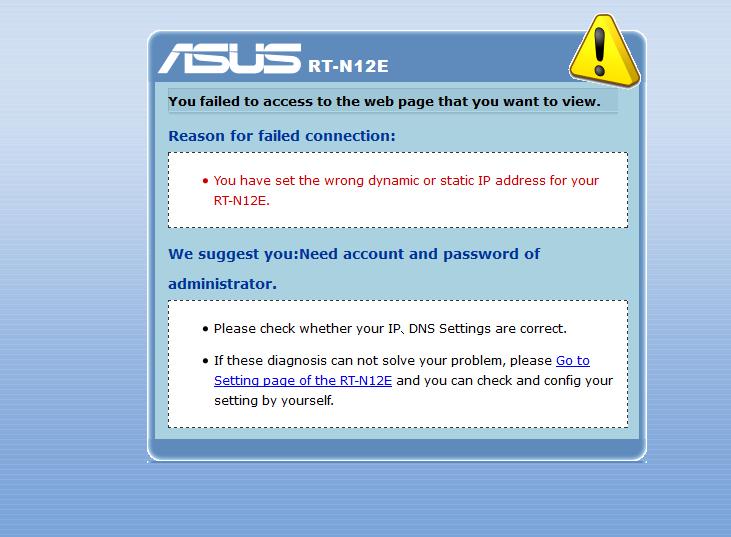

Böngészős vezérlőpultnak kell bejönnie. A másik fórumban belinkelt kép után, ha az ip kamera a routerre van kötve, böngészőben bejön a kamera vezérlőpultja, amelyen ssid-t lehet választani, jelszót megadni wifihez. Utána a kamerából már kihúzható a LAN-kábel.
Abban persze igazad van, hogy a dns lehet akár a router címe is. Úgy is volt már, de az én problémám oka nem ez. Valszeg szereznem kell egy routert, az megoldja. -

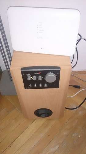

#21138
Elvileg nem lesz semmi baja de azért ha tudod máshova rakni akkor tedd máshova.

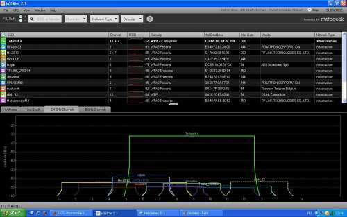

Nem nagyon értek hozzá hol kell megnézni az inSSIDert ?
Amúgy a gyári driver van rajta.Egy 50nm -es lakás, két téglafal kb. 10 m. A gépemben egy TL-WN727N vevő van, de a PS4-em és a telóm se veszi a jelet a másik szobában. -

Ahogy elnézem az inSSIDer screenshot-odat, a router valószínűleg letiltotta a 40 MHz 2nd channel-t (overlapping miatt), így eleve max. 150 mbps-os link sebesség jöhet össze. Abból ideális esetben a hasznos sebesség kb. 40-50 mbps, és ha figyelembe vesszük, hogy nálad eléggé jelen van az overlapping, akkor nagyjából reális a sebesség, amit tapasztalsz 2,4 GHz-en.
Így valószínűleg többet nem nagyon tehetsz annál, mint hogy a többi gépet is felszereled valamilyen 5 GHz képes WiFi adapterrel. (Persze az 5 GHz-nek is megvan a hátránya: max. 2-3 falat ha átvisz.)
