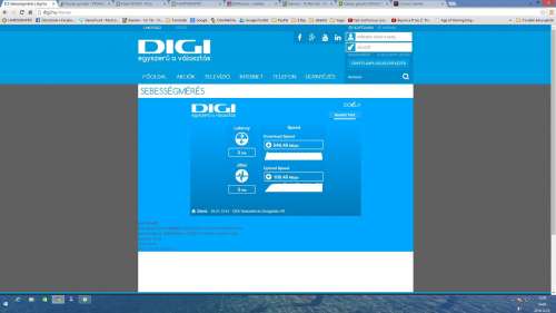

Sziasztok !!
Segítséget szeretnék kérni Linksys E4200 router beállításában,jelenleg Tomato USB firmware van rajta
A gondom az lenne hogy nem jön ki belölle csak 92Mbps lefele és 88Mbps felefele,de a Digi netem pedig 500/100Mbps netet biztosít
Router nélkül 546Mbps le és 108mbps fel működikValami megoldás?

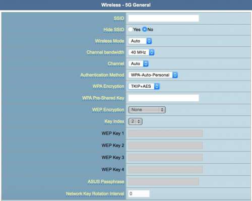

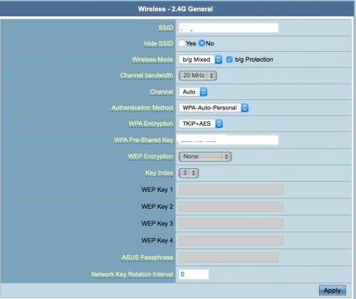

Feltehetően az új helyen több a zavaró szomszédos WiFi hálózat, vagy ha nem is több, akkor az a kevesebb is pont rossz helyen van! Lehet egy csatorna váltás segítene, ebben pedig az inSSIDer3 segíthet!
Jó régen láttam már ilyen ASUS fw-t, erre a típusra nincsen ASUSWRT?

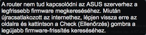

Van egy ASUS RT-N53 routerem. Eddig semmi gond nem volt vele, most pedig elköltöztünk új albérletbe viszont a beállítások ugyan azok de a hibajelenség a következő. Egyrészt a 2,4ghz-es hálózaton a 60 megás netből kb 10et tud, az 5ghz-esen ott jön a 60 mega wifin. Másrészről gondol egyet a gépem és eldobja a hálózatot és csak akkor tud újra csatlakozni ha újraindítom a routert mert addig nem is látja az 5gh-es hálózatot. Win-t és Mac-et is használok de csak ezzel a routerrel csinálja ezt. Eddig nem volt ilyen gond de lehet valamiféle beállítási hiba? Kábelen tökéletesen működik. Jah és telefonnal is ugyan ez a helyzet, ha a gép eldobja akkor a telefon is.
Így vannak beállítva a hálózatok.

Adott egy Asus RT-AC66U, amit kicseréltek egy vadonatúj dobozosra, mert bedöglött. A jelenlegi firmware verzió: 3.0.0.4.374_979. Szeretném automatikusan frissíteni, de nem tudom, mert ezt írja ki:
Megkerestem az Asus oldalán, ahol az alábbi verzió érhető el:
3.0.0.4.376.3626Gondolom letöltöm, kitallózom és kész. Csakhogy azt írják, hogy rezetelnem is kell az eszközt. Nos, ez kissé problémás, mert a DHCP menüben egy halom gép be van állítva manuálisan hozzárendelt IP-vel, a gépeken ezek alapján hivatkozások más eszközökre (Pl.: nyomtató, hálózati tároló), na meg persze a 2,4-es, 5 GHz-es és vendég Wi-Fi hálózat, plusz jeltovábbító 2 irodával odébb, amit szintén nem szívesen állítgatnék be újra.
Ha lementem a beállításokat és azt töltöm vissza reset után, akkor mi történik?

-Mi az a kettős wan, van értelme engedélyezni?egyelőre csak ennyi, legalább a net már jön rajta és a wifi kikapcsolva
Đusty
Nincs, mozilla alatt látom az oldalsó menüt explorer alatt meg nem
És nem tudom, hogy kell egyszerűen kikapcsolni a wifiket. Talán a professzionális menü rádió engedélyezése gomb?
Most vettem, úgyhogy ismerkedás szintjén vagyok a többi kérdés mégcsak ezután jön :-)
