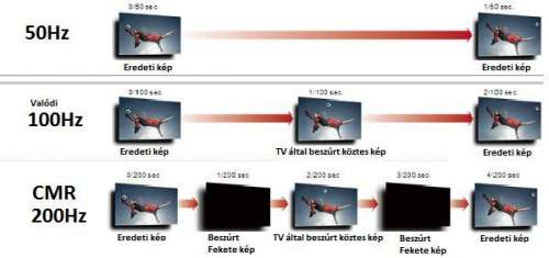

Fekete képet szúr be a valós képek közé, és !gy a mozgás folyamatosabb!
szerintem te kevered a dolgokat.
50 Hz-es tv-ből lesz kamu 100Hz-es, azzal a módszerrel amit írtál két kép közé szúr be fekete kockát.
valós 100Hz két kép közé egy harmadik képet szúr be. nincs szüksége fekete kockára.
7000-től már 200Hz-es a tévé. -
