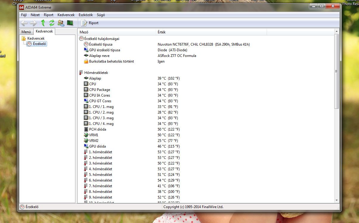

már alakulnak a hőfokok... csak kicseréltem a gyári ventiket, mert ha lassítom őket, nyekeregnek
gyorsan meg brutál hangosak
alapjáraton
terhelve gyári órajelen:
és mindkettőtöknek köszönöm a segítséget és az irányvonalat
olyan olcsón jutottam hozzá a vizes hűtéshez hogy nem bírtam kihagyni
25 ezer volt a teljes ház és benne a corsair h100

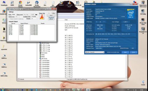

Sok órás próbálkozás után végül feladtam... 4,3 Ghzig eljutottam rendes manuális értékekkel, felette meg mintha megboldonulna a gép. 1,25 ön és 1,4 -en is összeomlik.
Egyetlen oka, hogy nem törödtem bele az elején, hogy másfél éve még 5,1-et is el tudtam ugyanezzel a konfiggal érni.Végül szerencsére találtam egy sima OC "kapcsolot" a bioszban ami beállított nekem mindent. (részben úgy ahogy leírtad, részben máshogy, de ezt már nem akartam tovább piszkálni).
Most megy stabilan a 4,6Ghz is a Vcore meg "manual - automaticon" van, akármit is jelentsen ez.Prime95- "Blend" (torture teszt) nem megy feljebb 76C-nál, remélem ez elég jó.
