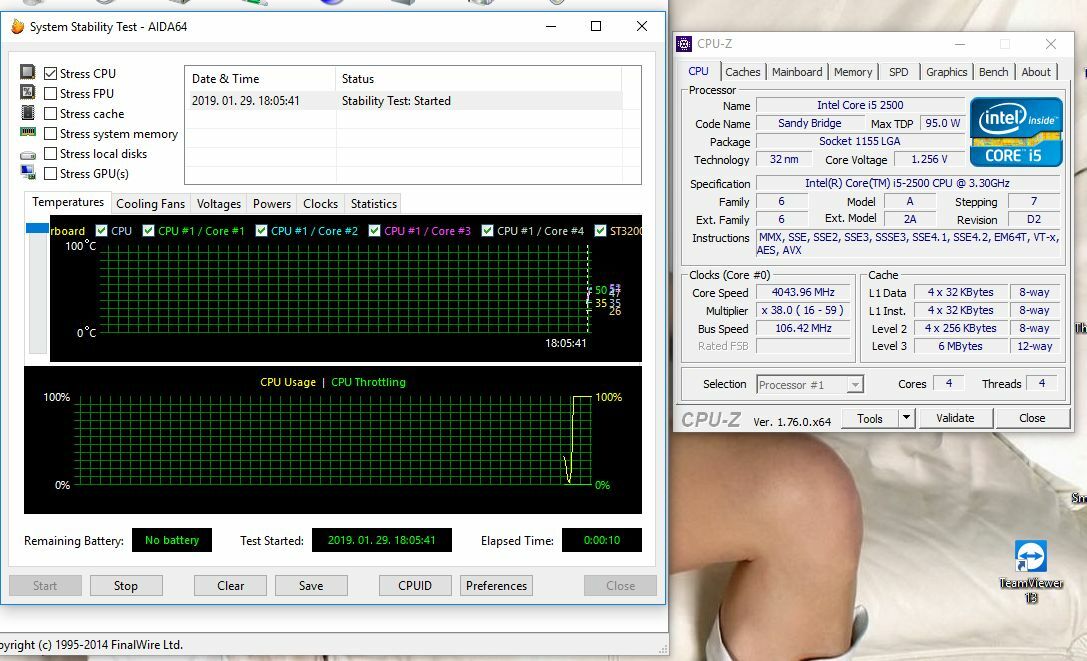

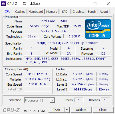

Éppen nem.
Standard i5 2500 cpu
Most itt ugye 33 az alap ...4 magon tud 34-et?
Tévedek?
Ez itt az enyém
Alaplap "non k oc" funciója a turbóhoz ez esetben adott 4* szorzót, igy 4 magon 38 at ad.
Ezt megfejeltem egy kis bclk emeléssel.Arra lennék kiváncsi ,hogy egy xeon procihoz ugyan ugy hozzá tud e adni +4 szorzót?

#38454
Tuningnál amig tesztelem addig a "mentés" vincsim nincs a gépben,,, többiért nem kár.
106,5 az nálam betonstabil... kb 3 hete megy hiba nélkül
110 et tesztelgetem de ugy tunik ez is megy csak kicsit magas fesszel... majd rászabaditok mocizás közben valami másolgatást... vannak régi torrent letöltéseim ahoz meg megvan a crc ellenörzö... ha at másolgatom és nincs hiba akkor stabilnak tekintem
Amugy z75 ös lap lehet jobban birja
Ez fölé már nem megyek mert a gtx kártyám 111 nél már nem ad képet
