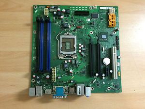

Sziasztok kollégák!
Nem találtam sima 2500-at, így vettem egy K-s verziót. A proci és a memóriák tökéletesen működnek. Olyan kérdésem lenne, hogy
"event logs" résznél lévő hibakódokat, hogyan lehetne kitörölni? (Ami Aptio 4).

Ezt nem lehet valahogy törölni? Vagy azért mutatja most is, mert halott a vezérlő a prociba? Sajnos nem tudok másik procit szerezni max. veszek másikat.

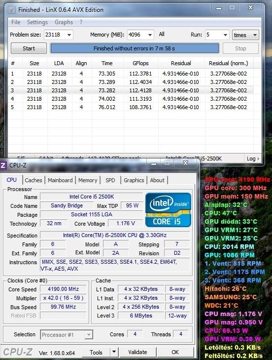

A GFlops értékekkel nincs nagy baj, ~1600MHz RAMokat feltételezve, 0.6.4es LinXel meglenne a ~120. A hőmérséklet viszont soknak tűnik, és ha a LinX is elhasalt, annak oka van. Tippre kevés a fesz, növelve viszont melege lesz..tartsd 80°C körül-alatt a magokat, ha kell, -100MHz árán. -

Kis segítséget kérnék, hogy akkor most mi is van itt..?
45x100-ra van állítva, CPU-Z szerint max fesz 1,248 V volt ( levettem azt hiszem -0.025-re BIOS-ban ), 3. loop után lila lett a Linx státuszjelzője, viszont közölte, hogy hiba nélkül lefutott. Viszont 10 loop helyett csak 3..
Szóval valami nem stimmel. Lehetséges, hogy túl meleg a proci és azért szabályoz le? Illetve mintha a 4,5Ghz-hez képest mintha kicsit alacsonyak lennének a LinX értékek..
előre is köszönöm az esetleges tippeket/tanácsokat...

Most kezdtem bele rendesen a tuningba, eddig elment 4.0 GHz-n 1,25V-n és ez elég is volt. Mostanában azonban kezd kevés lenni.
Az lenne a kérdésem, hogy mennyi az a Vcore és társai feszültség, amit még lehet használni 24/7-ben károsodás nélkül? Próbáltam utána nézni, de elég ellentmodnásos adatokat találtam, azok is elég régiek.
(Volt hosszabb tesztelés is, ez csak a képért ment)
Köszi a segítséget.

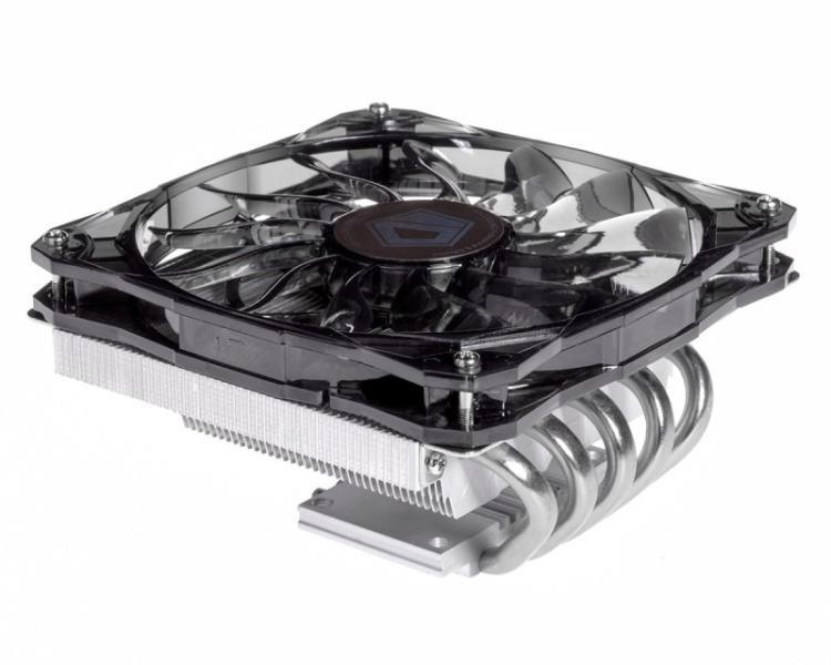

viszont nem sok hely van a lapon, az érdekes elrendezés miatt...
triton kategóriás hűtéssel sztem 5 ghz is menne napi használatban amíg el nem folyik,kíváncsi lennék úgy mit mutatna egy ilyen teszt
