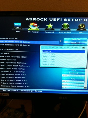

Ma vettem egy i5 2500k-t, kivégezte az oprendszert.
Be volt kapcsolva az alaplapomon az "Advanced Turbo 50" /első sor/azt kikapcsoltam azóta tökéletes, mit takar az a beállítás?
A load optimizedben vannak alap órajel emelések, ott kipróbáltam a 4.0 és a 4.4GHZ-t, gyönyörűen ment.
Elég az a beállítás vagy azért ennél komolyabban kell manuálisan variálni vele?
