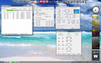

Erdei88
#26040
NNa!
Asszem rendben van.
Még egy utolsó linx-et ráeresztek, de sztem így is stab.olyan átlagban 58 59 fok az sztem elfogadható. annyit meg úgy sem terhelem, hogy 100% load-on járkáljon a cpu.
Stabilnak sztem stabil. Felforrni nem fog. Majd később, ha a kassza engedi kap egy nagyobb hűtőt. Ami még a házikóba belefér.
még a ram időzítéseken szűkítek egy kicsit és már kész is lesz.
a ramoknak 165 v van megadva az 1600-as működéshez, de így is megy és elég jókat ír meg olvas.a stabil 90 gflop volt a cél meg a 60 fok alatti hőmérséklet. Tovább nem szívesen kísérletezgetek mert nem szeretném, ha valami gáz lenne. így is 1 nap alatt több kék meg összeborult képernyőt láttam, mint az utóbbi 2 fél évben összesen az 1366-os platimmal.
Ja és nem utolsó sorban KÖSZÖNÖM A SEGÍTSÉGET!

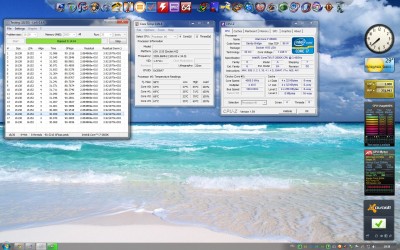

Erdei88
#26036
Faragtam már le belőle. De nem tudom mi legyen.
akkor, ahogyan volt. C3 c6 off
és ne fix hanem offset. az offsetnél - 0.130v tudtam adni, hogy ez a tizen egynehányperc lefusson lejjebb fagyott mint az állat. általában az utolsó line-nál restart volt állandóan.
Szóval no ötlet. Mindjárt csinálok valamilyen más beállítást aztán LinXelek tovább

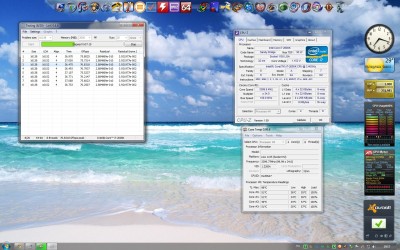

Csá Mindenkinek!
Hát az új LinX-el érdekes eredmények születtek, annyi biztos, hogy 20 kör alatt elég rendesen kellett neki feszkót adni, hogy ne főjjön le.
Folyamatos 0x124-es error kód volt.Vcore -0.160 ról ennyire vissza kellett mennem. Aki egy kicsit vagy nagyon benfentes a dologban, annak szívesen várnám a tanácsát, mert nekem nem igazán tetszenek az eredmények. És lehet, hogy ha 20 körnél többre eresztem, akkor Kileheli a lelkét újfenn.
Jelenlegi beállításaim:
Bicikli: 100x40
Power saving. on
Cpu vcore: offset -0.130v
LLC: level 5
DRAM v: 1.650v
VTT v: 1.076v
Pch v: 1.059v auto
CPU PPL: 1.808v
Vccsa v: 0.0925v autoAdvanced CPU:
C1E: on
C3/C6: off
Package Cstate support: autoDe halovány sejtésem szerint ez így korántsem állja mg a helyét 24/7-ben.

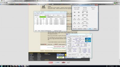

F_Zolee
#25998
Na összejött a dolog!
Kösz a tanácsokat. Most így néz ki jelenleg.vcore offset: -0,160mv C3 C6, C state pack disable. C1E engedélyezve.
a többi voltage fixen.
VTT 1,076
PPL 1,808Mégegyszer köszönöm. Még érdekességképp lehet, ,hogy nézek egy 4,2-őt,csak sztem fölös meg nincs vele kedvem bíbelődni. Így szépen 60 fok alatt van. És már megközelíti egy 980EE-nek a teljesítményét. nem bánom, hogy váltottam 1366-ról.
