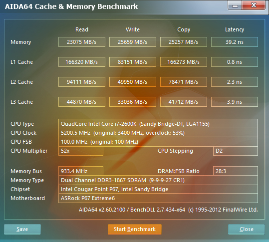

fatal1ty1984
#27418
Múltkor ígértél eredményeket 5,6+ GHz-es órajel mellett. Elkészültek? Hajt a kíváncsiság, hogy milyen a procid, mert lehet hogy ellenfele akad az enyémnek.

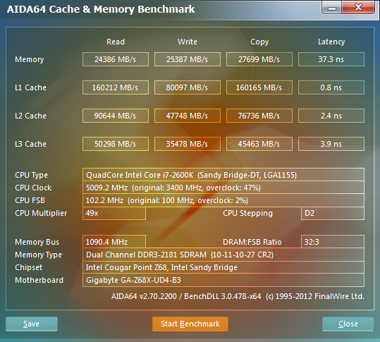

kockaharcos
[link] valaki csinálna ugyanilyen beállításokkal egy ugyanilyen tesztet?
Esetleg gyorsabb rammal is jó lenne. -
