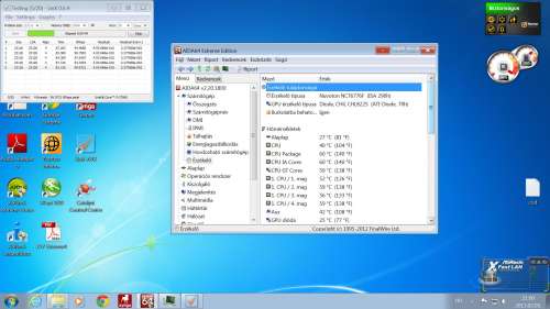

Nekem 4,8GHz-en 60 fokig megy BF3 alatt a 2600k Mugen3-al.

What a fuck? 40 fok? Ott valami nem oké!
Nekem 4,9V-on belenyal LinX közben a 85-be simán. -

Az a 40 fok kizárt. Az előre beállított profil az mit jelent? Auto tuning?

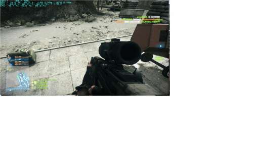

Sontir Fel
Udv!
A 2500kmat 4,8-on jaratom egy asrock z68as lapban. Nem allitgattam semmit, elore belott profillal hasznalom ennyin. Noctua nh-u12p se2 coolerrel hutom, bf3ban jelenleg nem lattam 40 fok felett. Fagyni nem fagy, nincs gondom vele. Lehet viszont a kesobbiekben? Erdemes atnezni komolyabban a beallitasokat, hogy mikent is tunningol a profil?
