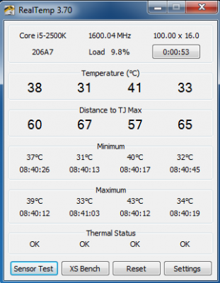

Asbee
Killerlaca
#25525
Nem gond. Egyik magnak általában mindig kisebb a hőmérséklete. De az is lehet éppen kicsit kevesebb terhelést kapott. 75 fok fölé tartóssan ne nagyon menjél.
