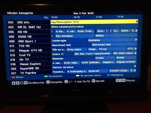

azokat a csatornákat is beprogramozza a tv amit léptetésnél átugrik illetve az epg-ben nem látszanak, hiszen ha a távirányítón megnyomom a megfelelő számot akkor nézhető a 'kimaradt csatorna.
És amint látható csatorna rendezésnél ott is van. Lásd M1 a 4-es programhely, az elöbbi képemnél az epgnél ezt átugorja, de ha megnyomom a 4-est a távirányíton nézhetném az M1-et.
