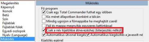

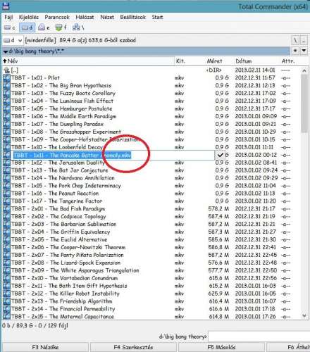

Na igen, ez is egy jó megoldás, nekem ez a beállítás kint van az eszköztáron, néhány, gyakran használatos paranccsal együtt...
Eddig eszembe se jutott, most viszont betettem F2-re is, ne csak az egér kopjon, köszi!

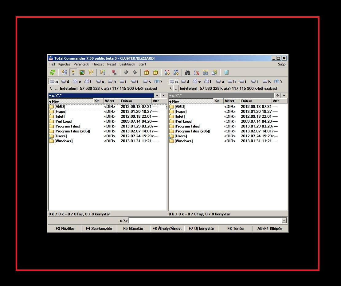

Úgy próbálom átalakítani, hogy majdnem(!) úgy nézzen ki, mint anno a Norton Commander. Vagy most a Far Manager.
Kékes525
Bocs!
Pontosabban a fájl ablakoknál levő függőleges gördítősávokat...
Kékes525
A Total Commander 8,01-ből szeretném eltávolítani a fájl panelek között levő gördülő sávot.
Van e lehetőség erre?
Előre is köszi a válaszokat!
