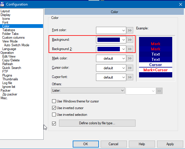

Telepítettem az Ultima Prime 7.5-öt. A régiből átmásoltam a beállítások ini-t, viszont a háttér egyszín fekete maradt, nem úgy, mint a régebbiben, hogy egy sor szürke, egy sor fekete. Melyik beállítással tudom ezt módosítani?

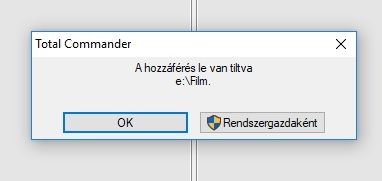

esikl012
Ez miért jelenik meg? Van erre valamilyen beállítás?
Köszi! -

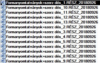

Van arra valami lehetőség, hogy a sorszámozott fájneveket név szerint sorba rakja a TC? Tehát ahogy a képen is látszik, az 1-es számú fájlt ne a 10-es, hanem a 2-es kövesse.
