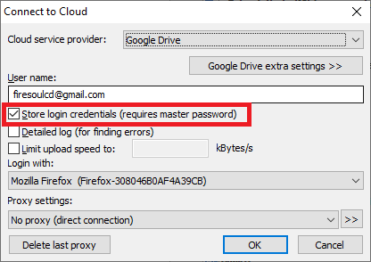

Hogy lehet megoldani, hogy egy mappa kijelölése esetén (szóköz) ne a méretét adja meg, hanem a benne lévő fájlok számát
Fire/SOUL/CD
#3424
Bejelöltem, most így kéri hogy adjam meg a jelenlegi mesterjelszót. Szerintem eddig nem adtam meg ilyet. Semmit nem fogad el, ha üresen hagyom, azt se. Ettől függetlenül a drive elérés az minden esetben működik. Az nem baj, ha be kell írni jelszót a TCMD-ben. Inkább a böngészős kérdéseket ha lehet, ne dobálja és ne küldjön leveleket hogy hozzáférést kapott a program (bár utóbbit talán abbahagyta).

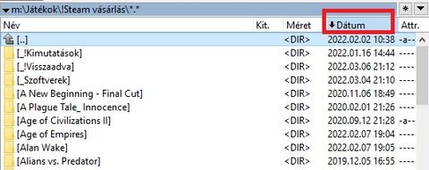

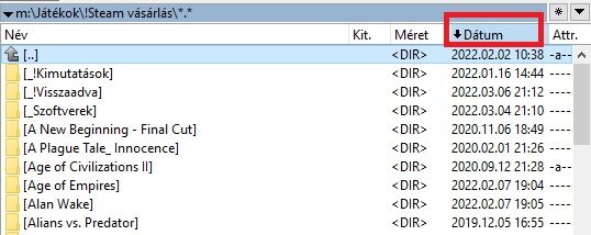

A mappák is fájlbejegyzéseknek minősülnek, ezért ugyanolyan tulajdonságokkal és attribútumokkal rendelkeznek, mint egy fájl. Ami ez esetben fontos, az a 3 dátum- és időbélyeg
# létrehozás dátuma
# hozzáférés dátuma
# módosítás dátumaEbből a módosítás dátuma, ami fontos esetedben. A módosítás dátuma akkor változik meg, ha
# mappát módosítják (pl átnevezik)
# mappán belül legalább egy fájl tartalma módosul
# mappán belül létrehoznak/törölnek fájlt vagy mappátAmikor Te TC-ben belenézel egy fájlba (F3-al), akkor nem történik semmi, azaz a szülőmappa dátum- és időbélyege nem változik, de abban a pillanatban, ha -és akkor maradjunk a példádnál- kattintasz egy DOC-on és azt a Word megnyitja, akkor a tudtodon kívül létrehoz a Word egy "segédfájlt" a mappába (ennek funkciójába nem megyek bele) és ezért változik meg a szülőmappa időbélyege, hisz egy új fájl jött létre...
(TC-ben ha bekapcsolod a rejtett fájlok megjelenítését, akkor kipróbálhatod, pl van egy valami.doc nevű doksi, TC-ből megnyitod a Word-el, akkor a doksi könyvtárában létrejön egy fájl, az eredetivel azonos néven, csak tilde karakterrel fog kezdődni példánkban ~valami.doc néven, és mivel létrejött egy új fájl a mappában, ezért annak időbélyege is módosulni fog. Ez a fájlkezelés sajátossága (DOS-ban is így volt), szóval nem kikapcsolható.) -
poirot
Total commander alatt az egyik könyvtárban belenéztem egy doc file-ba, nem javítottam, nem írtam bele, a dátuma maradt a régi nyilván, viszont magának a könyvtárnak a dátuma frissült a belenézés idejére. Hol lehet ezt beállítani, hogy mikor csak megnéz az ember egy file-t, akkor ne változzon semilyen dátum sem?
Köszönöm a válaszokat. -
