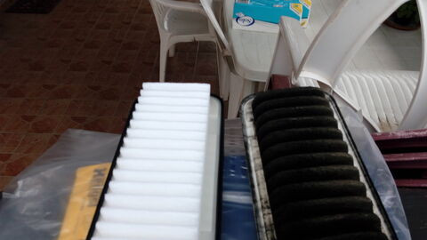

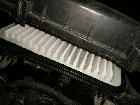

Jelentem, nem, ennek A-B oldala is újszerű állapotú. Olajat kb 1000km-en kb 3-4decit kér, jellemzően 400km-enként dobok bele 1deci körüli mennyiséget, 95%-ban városi üzemű autó, nem tudom pályán meghajtva mit mutatna, bár Budáról(ott gyalázta az első orvosnő gazdája) lejött Nyíregyre a VW szalonba, hogy egy új Polo-n folytatódjon a kínzás....(#8299) Dare2Live: én 2. gazda vagyok, nem nálam történt ez a gyalázás, én csak megvétel után tapasztaltam ezeket! Do tényleg nem tudom, hogy szegény egy smókendcsárm Golf 2-es lélegeztethette szájon át és attól lett-e ilyen, szemre tényleg olaj volt mintha olajos lenne, de nem volt az, mert nem volt nyers sem, csak fekete de nagyon! Már az is megfordult a fejemben, hogy a dokinő alatt kicserélték 100ezernél a blokkot és ez azóta nem volt szervízben, levegőszűrőről és gyertyáról könnyel elhiszem, benzines az olajat inkább elsárgítja, narancsosítja(a 4 hengeres yarisomé amolyan mélysárga volt max), de nem kokszolja feketévé....
diablo1984
Őszintén? Passz, mikor cseréltem a szűrőt nem volt olaj a házban, a másik oldala tisztább volt, de messze nem fehér. Majd ha lesz időm kiszedem azt a fehér szűrőt a házból, mert 2000et mentem már vele, ha az olaj fogta volna így be, akkor azon is látszania kellene! Mindjárt megyek is, pattintós a légszűrőház, elvileg gyorsan megvan!
diablo1984
Az azért túlzás, mert szerintem ezeket amiket a videóban kibányáztak, még az életben nem szedte ki senki még sincs mocsok rajta. Inkább akkor érdemes, ha rommá használtak egy olajat és belekocsonyásodik 3-4-5 év alatt ez elő is fordul), abból a kocsonyás cuccból ezt is eltömítené, más kérdés, hogy a toyota ilyen felhasználásban hamar lekokszol az olajáteresztője és megeszi az olajat, ha meg megeszi és nem veszik észre, akkor a motor is fossá kopik, így nem tud belekocsonyásodni, mert hamarabb szétkopik a motor, vagy az olajevéstől cserélődik.
Tehát a következtetés: ebben sosem lesz koszos az a szűrő, így olajcserekor is felesleges mindig tisztítgatni...... szerintem!

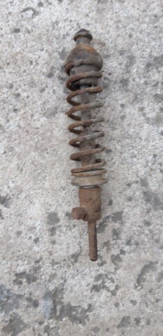

szemre nem mostanában tört le, csak beakadt a hídnál és ahogy megemeltem és a híd nagyot nyitott, az kiesett onnan. Az a baj, hogy amin feködnie kellene az is rommá van rohadva, szerintem az nem moccan, nem tudom, hogy valaha moccant-e. Bárdi árlistájában nem látok fékerő elosztót.....
diablo1984
Rob, ennek az alkatrésznek mi a szerepe?
2001es yaris1 hátsó híd és alváz közötti rugós izé, ami azt várta, hogy valaki megemelje a seggét és ez a földön landolt. Már rég lerohadhatott, csak míg a hídon ült, addig az íves rész tartotta kissé....
Kb 15 centis a cucc, de látszólag nem sok értelme van... -

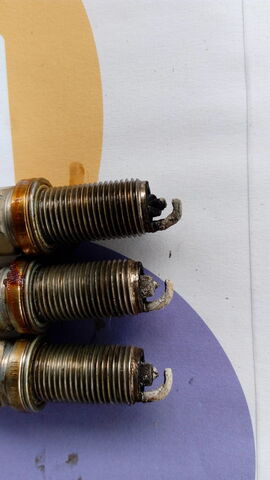

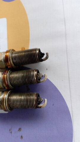

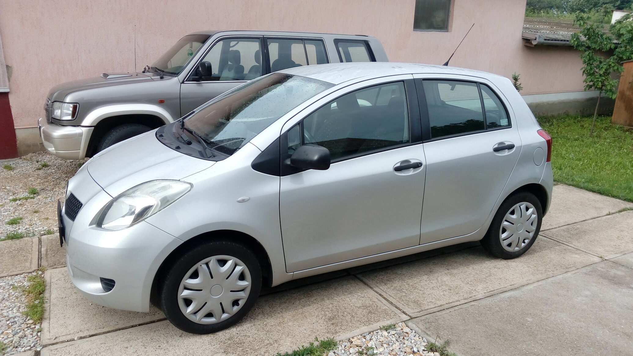

Jó kis autó ez a yaris, így már gyári dísztárcsával mutatós is. Ami a leginkább tetszik, az a fogyasztása, 100-nál 4,5-5 liter az agya szerint, ha így van, akkor parádès! Megkapta ma a friss olajat ès gyertyákat, hát a gyertyák sem mostanában voltak cserèlve, ezek jöttek ki belőle:
Konkrètan az elektródái a gyertyáknak szèt volt ègve, nem lerakódás, mert a drótkefe nem vitte....
Ja és a képen a legfelsőnek a középső "elektrőda körüli kerámia szigetelés el volt már törve, málott szét, mégis működött!
