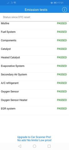

Nekem van egy kicsi Bluetooth-os meg egy nagyobb wifi-s. A progi amivel néztem le tudja ellenőrizni a minőségüket. Az elsőre azt írta elfogadható, a második meg kiváló minősítést kapott. Arra jó, hogy töröld a kódokat meg kiírja mi lehet a hiba, élő ellenőrzés ilyenek.
vbbb
Majd visszajelzek, hogy mit írt ki a komputer!

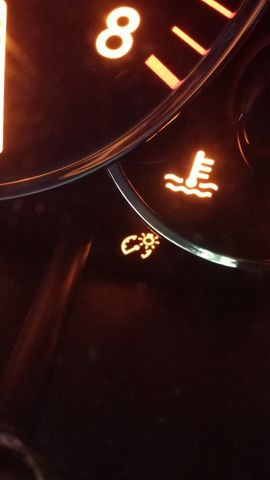

TRC-OFF & Check Engine & VSC hármas hibaüzenet mire utalhat (Avensis 1.8 vvti)? Ma reggel melóba menet egy lendületesebb gyorsulás után jöttek elő és azóta is ott vannak. A kocsival minden okés egyébként menetügyileg. Rá lesz kötve kompúterre a héten, csak hátha addig is valakinek volt már valami hasonlóba része.

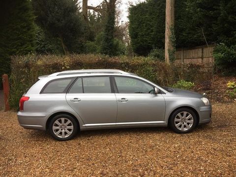

Kocsi megvéve, 2007es (UK) szeptemberi lett mert ebbe volt kevesebb mérföld (140ezer km) és elég jó állapotban is van, na és alkudni is sikerült az árából mert tévesen tempomatot és ülésfűtést is megadtak holott nincs ilyen benne. Amiket másokat néztem az vagy dízel vagy már lassan a 250ezer km-et karcolják. Valamiért nem nagyon találni 1.8-ast a piacon, ritka nagyon. Nem tudom otthon mennyi az áruk Magyarországon, ez kb 1millió volt szervízkönyvesen, friss műszakival. A hátsó 16"os gumikat kell cserélni, párás egy kicsit a jobb hátsó lámpa bal alsó kerek részénél. Szerintem ezt meg tudom majd oldani tömítőanyaggal, már volt ilyennel dolgom. Amit nem tudok, hogy a bal hátsó idomnál a kárpit kicsit szakadozott néhol. Ilyet lehet venni hozzá pl bontóból? Ja a másik, a helyzetjelző izzót az első lámpában mennyire nehéz cserélni? Lánc sem volt benne cserélve szerintem, ez milyen időközönként esedékes? Sose volt láncos kocsim. Köszönöm a válaszokat!

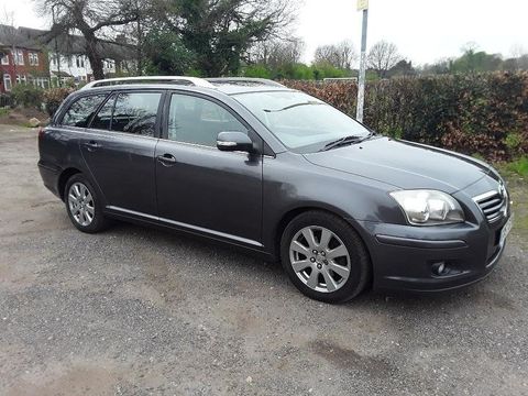

Honda Civic után/mellé Toyotára váltanék családi létszámnövekedés miatt.
A választásom a Toyota Avensis 1.8 VVT-i TR 5dr (2008-tól) kombira esett, ezzel kapcsolatban tudnátok tanácsot adni, hogy a szokásos dolgokon fellül mire érdemes odafigyelni vásárlás esetén? Köszönöm!Ja igen, létezik belőle tempomat + légkondis változat?
