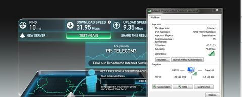

bnorci71
xabolcs
#67044
ott volt a bibi még a 30/3-as net volt beállítva
a Lede felületet meg azért nem értem el mert a Wan port helyett Lan portba dugtam a modem kábelét
csodálkoztam is miért 192.168.0.13 Ip címet kapok 192.168.1.xxx helyett
na szóval ez most rendben net kábelen robog 120/10-el
Wifin mi a max ami a csillagok együttállása esetén elérhető?
ezt egy kicsit keveslem
a notiba Intel Centrino N2230 kártya van ami elméletbe 300Mbs tud
