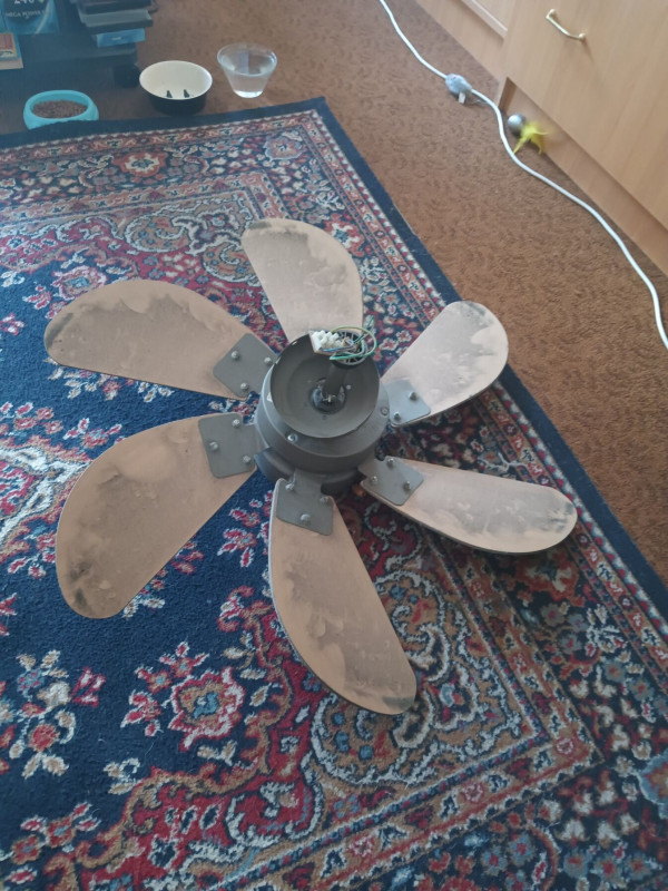

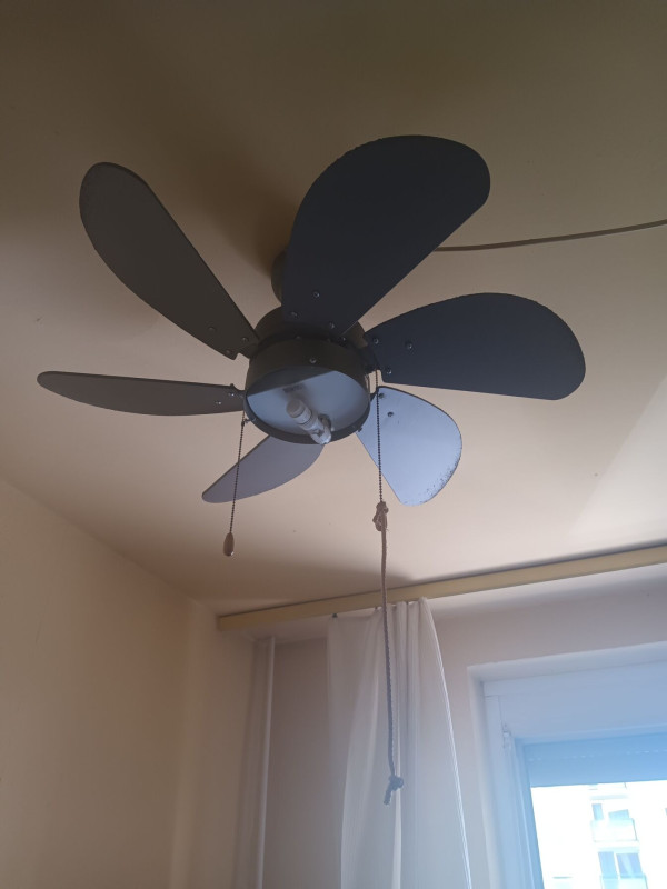

RandomName
#11992

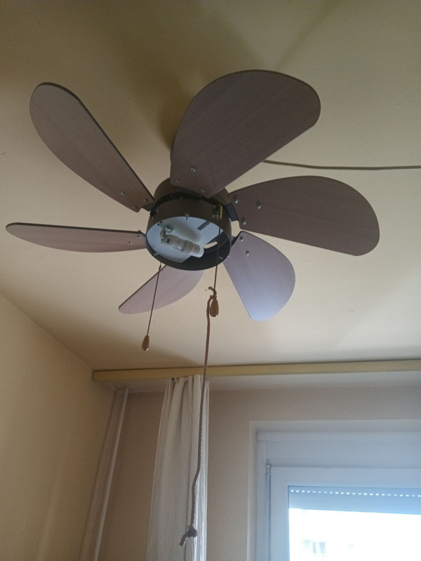

Budapesti Örs vezér téren, lakótelepen lakunk. 25 ezer Ft-ba fájt nekem, mivel kompatibilis volt a plafon rögzítő fém, így nem kell fúrni, csak át kell szerelni.
Szóval kiégett a 2008-ban szerelt félszobás mennyezeti ventilátor, teljesen megegyezik az OBI-ban kapható mostani mennyezeti ventilátor mint a régi, de eltelt kb. 16 év és sok minden fejlődött a technológia.
Köszönöm az egyik villanyszerelőnek a gyorsaságát, aki hajlandó volt az azonnali vasárnap napi melót elvégezni, megvolt a csere bontási és szerelési meló.Megmutatom a képeket röviden.

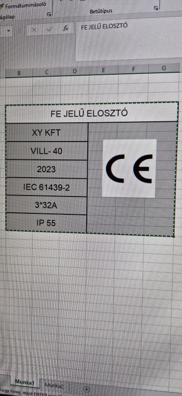

Milyen bevált gyakorlatok vannak az elosztó CE jel és adattábla elhelyezésére az épített elosztók vonatkozásában? Én még nem láttam ilyet élőben. Van itt aki, elhelyez már ilyet az általa szerelt elosztóra vagy van valaki, aki látott már ilyet?

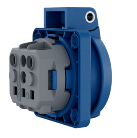

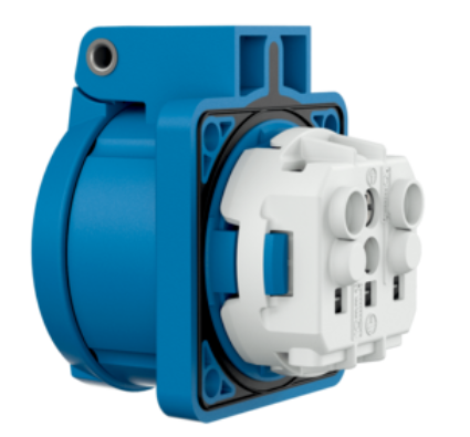

Közben találtam olyan verziót, ami gyárilag beleöntött tömítéssel rendelkezik, mind a csapófedél mind az alaplap oldalon, és érdekes módon mindegyik IP54...
Persze a tömítésest itthon nemigen forgalmazza senki. -

Ha valaki szokott beépíteni ebből a Mennekes dugaljból, akkor ehhez valóban nem jár semmilyen rugalmas tömítés alá?
Kültérre alkalmas ez így csupaszon dobozra szerelve?

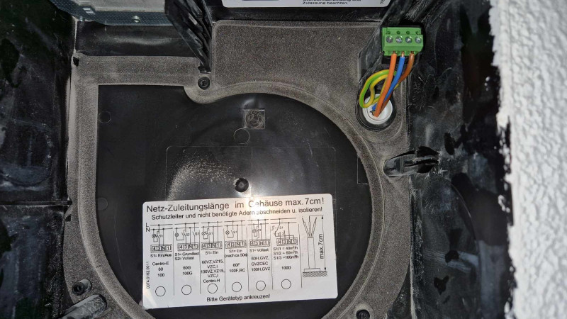

sziasztok
gyerek kint é svájcban, és most ismét költözött. ami zavarja, az a WC szellőző venti működése, mert ha villanyt kapcsolnak bekacsol 5 percig megy, függetlenül attól, hogy csak kézmosásra mennek be. Jelezte gondnoknak, de azt mondta ez így jó, nem tud vele mit kezdeni. Valami vezetéknélküli a lakásban pl. a lámpák is. Vett egy nyomógombos kapcsolót, de ezt nem tudja mikor kapcsol, mikor nem. Hogyan oldható meg szerintetek, hogy kézi kapcsolású legyen?
Itt egy kép az elszívó bekötési rajzáról. alról harmadik az övé

Egy 3f (5P) piros ipari csatlakozóhoz (autó töltésre lenne használva, ami csak 1f 16A-t tud) milyen védelmi eszközöket ajánlanátok? Némi keresgélés után ha minden igaz, egy T2+T3 túlfesz. levezető kéne, meg egy Fi-relé sem ártana!? Előbbivel kapcsolatban viszont nem értem, hogy mi a kül. pl. ezek közt:
TRACON ESPD2+3-40-4P, TRACON ESPD2+3-40-3+1P, vagy ezek közt:
SCHRACK IS111334, IS111344, IS111314
Melyik kellene nekem? -
