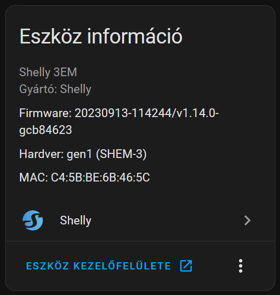

Köszi a tippet, még csak most ismerkedünk cég szinten a shelly-vel, mert eddig az egyetlen okos otthonos kollégát bevonzották a Chameleon rendszerbe, ami 3x40A-es családi házhoz teljesen korrekt megoldás a saját zárt ökoszisztémáján belül, legtöbb mindenre van megoldása.
Viszont most egy építkezésen csak 3x63A áll rendelkezésre, így mérni kell hogy ne fussunk ki a 3x75-ből és ha már legalább 10 perce minimum 3x75 állapot van, akkor elkezdünk meghatározott sorrendben lekapcsolni nem kritikus fogyasztókat, hogy a CNC-k biztosan kapjanak áramot.
Ezen meló szempontjából nem lényeg a másodpercenkénti energia audit kimutatás, mert a shelly pro-n belül a kapcsolást azt megtudtuk oldani.
Csak nekem kellene a kimutatás, meg a jövőben egyéb melókhoz, ahol csak gyorsan mondani kell valamit, de nem akarjuk a Metrel energiamérő műszert otthagyni 2 hétre.
Ott majd jól fog jönni hogy felrakunk Shelly pro 3EM-et, akár a 400A-s változatból.
Ahhoz hogy egy ipari telephelyen elbír-e a hálózat egy új 3x80A elektromos autótöltőt, vagy szolgáltatói áramot kell bővíteni, ahhoz már a percenkénti kimutatás is elég.Jelen helyszínen az 1 perces adatok arra elegendőek hogy a fenti, 3x63A-ből történő kifutást meg tudjuk akadályozni, tehát látjuk hogy melyik időszakok veszélyesek.
Bár már volt olyan hogy kaptam értesítést mi szerint 1-1 pillanatra felugrott az egyik fázis 75A-re de visszanézve az adott fázis óránkénti fogyasztási görbét, az adott perc értéknél nem jelent meg kiugrás, szal tényleg csak 1-10 secig tarthatott, de abban igazad van hogy komolyabb helyeken ez is számíthat.De a fenti hosszabb távú terv miatt tervben van egy Home Assistant kiépítése, csak ugye az a gond, hogy ahhoz kell a hálózatra egy fix központi agy, amit most nem volt időnk rendesen leprogramozni.
Te hogyan oldottad meg?
Megvetted a "bolti" green, vagy yellow boxot? -

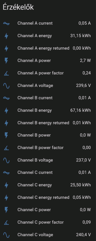

Az jó lenne ha tudnál egyet mérni, mit tud a mérőd? Max terhelést is ki tud jelezni vagy csak fogyasztást?
Pl shelly pro 3EM-el kicsit megszívtam, hogy ha nem premium előfizu van (éves díj 36 ajró) akkor csak órás lebontásban menti le a kWh energia fogyasztási adatokat és a feszültség értékeket is csak órás átlagokban.
Ha van előfizu, akkor percenkénti táblázat van.
Egyébként meg 3 secenként frissíti az aktuális adatokat(teljesítmény, fesz, amper, látszólagos teljesítméy, power factort), csak nem menti el. -

Köszi.
A shelly pro 3EM már be van üzemelve és a shelly smart control app-on keresztül látom is hogy mennyi a fogyi, visszamenőlegesen is.
A mérő nem otthon van, hanem egy helyszínünkre lett beüzemelve, így be lett állítva hogy távolról is lássam. Eddig szuper.
Csak elsőre azthittem hogy 2 kattintás és az amper értékeket, vagy legalább a pillanatnyi watt értékeket is ugyanúgy logolni fogja mint az óránkénti kWh és feszültség értékeket. Hisz a feszültségből is a pillanatnyi érték a lényeg.
De mostanra rájöttem hogy nem tudja és a legolcsóbb a Home Assistant.Na most a Home assistant-al az ijesztett meg, hogy elsőre egy dedikált IoT "központ" eszköz beüzemelését részletezi, amit jelenleg nem áll módomban.
Aztán részletezi hogyan lehet egy virtuális windows-ban megoldani ugyanezt.
Na most ezt is el akartam kerülni, mert az adott helyszínen jelenleg semmilyen PC számítógép nem fut.Tehát ennek az ökoszisztémának nincs olyan egyszerű változata, hogy csak a normál windows PC-re itthon feltelepítek egy programot, azon keresztül bejelentkezek és 24/7 távolról kiolvassa az adatokat a mérőből?
Persze összerakatok a cégnél lévő gyengeáramos kollégával egy RPi-t, csak nekem se meg neki sincs elég ideje.

Attól függően min akarod futtatni: Home Assistant Telepítése
Shelly 3EM bekötése
Mobilra Shelly Smart Control App telepítése
fiók regisztrálása
jobb alul "+" Új eszköz hozzáadása - WiFi SSID és jelszó megadása - csak hogy felkerüljön a hálózatra, többet nem lesz rá szükség...Ezután a Home Assistant jelezni fogja, hogy lát egy Shelly 3PM-et a hálózaton... integráció hozzáadása
ÉS már kész is vagy...
Nem olyan ijesztő, mint amilyennek látszik...
Szerk: Shelly 3EM van megbízható eladótól a Hardveraprón 28e ért...

Nem tudom, mert Home Assistantal használom. De ránéztem a webes felületére és úgy látom, hogy fázisonkként a feszültséget és a teljesítményt lehet letölteni, mert ezt loggolja.
Ez elég gáz, viszont egy excel segítségével könnyen kiszámítható a power factor és az áramfelvétel is. Gondolom ez azér van így, hogy a belső tárhelyére felférjen egy évnyi adat is. -

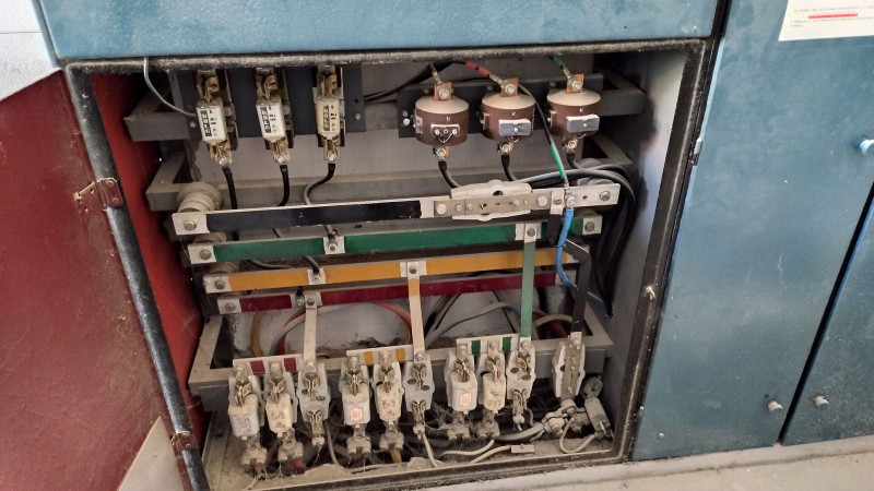

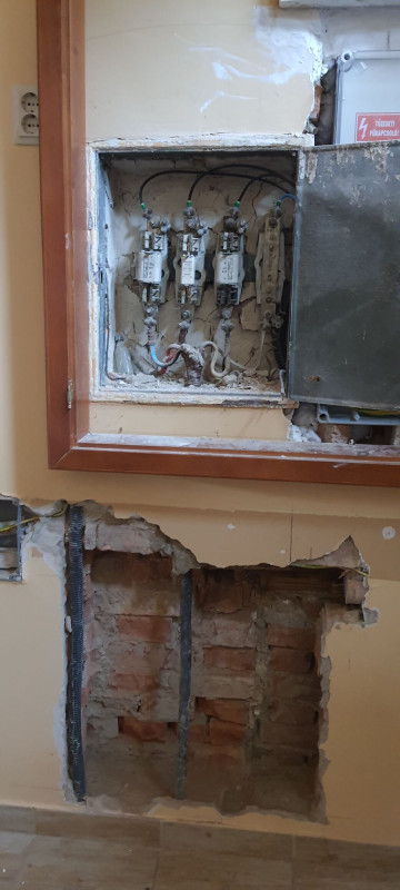

RandomName
#11206
Jók ezek a földkábelok. Én kedden futottam bele, belevárosi részen (vidék) műemlékek között, térképen nem szereplő kacsázó hálózatba. Egyik fogyhelyen kellett volna mérőt áthelyezni+teljesítményt növelni. Csak éppen a villanyóra szekrénye méretlen része vágási pont volt, és azt se tudtuk ki deríteni 2-3 fali szekrény egy elosztó szekrény, és a fogyhely hogy vannak fűzve....
Végén feladtuk, tervező vétett párszor. Majd FMU alatt kibogozzák honnan hová megy a villany, aztán meg majd kiváltanak (ha tudnak) és aztán visszamegyünk és átrakjuk a mérőt és növelüjk a teljesítményt...
RandomName

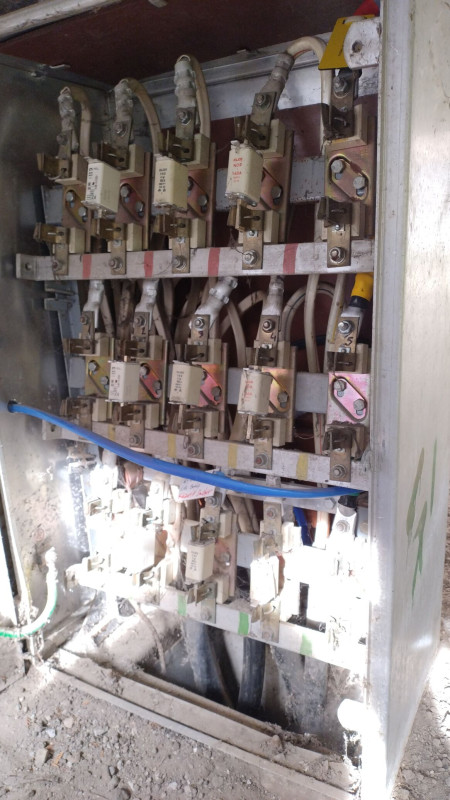

313313
#11205
Közvetlen trafóból, dedikált kábele van az épületnek, csak éppen magánterületen át, út alatt, párszáz méter hosszan....
Szóval lenne azzal is fájás.
Nem az én döntésem, én csak az érdekesség miatt hoztam fel, meg, hogy kapjak tapasztalatot, mert nekem ezzel nem volt eddig.
Meghátráltunk mi is.
Kivéstük előre a PVT-K helyét, és lekapcsolás után döntöttek úgy az okosok, hogy akkor bekerül a vaskeret helyére ahogy a kábel adja.
313313
RandomName
#11202
Kolégának megvan KIF/KÖF kábel szerelőjije, őket még tanították lánggal heggeszteni/forrasztani a képzés keretein belül. Ez valamikor 90-es évek eleje. Rá 1-2 évvel betiltották a technikát.
Mint már más javasolta, ki kellene cserélnetek a teljes betápot egy új kábelra. Kérdés az, a másik fele milyen? Simán lehet valami szép T elágazás más keresztmetszettel... -
RandomName
RandomName
#11203
Extra kontent: Kérdem főnököm, hogy akkor ezt mégis hogy lehetett, úgy meghegeszteni lánggal, hogy ne olvadjon el benne a fázis szigetelése?
Tudod mit válaszolt?
- Óvatosan.
RandomName
csemberlen
#11198
Biztos nem százéves, mert műanyagköpenyes volt. Tipp 1960-1970?
20 éve egyszer már belefutottunk ilyen méretlenbe, (ugyanígy Hajdúszoboszlón) de akkor a Titász kijött, és újrahegesztette (Szerintem a két öreget már csak emiatt tartották...)
Tegnap az egyik Opus-os aki jött visszazárni a mérőket azt mondta, hogy két utad van, szitaháló+AWAB bilincs, vagy ha van elég kábeled, akkor hasítsd fel hosszában, forgasd össze, préssel formázd meg, és ami rámegy saru, az pont alkalmas lesz a feladatra.
Szerk.: Végül mi is feladtuk, azután kérdeztem ide, hogy mi a helyzet.

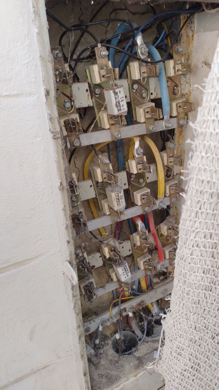

313313
RandomName
#11196
Ez nem osztott nullás volt valamikor, mielőtt "meghekkelték"?
Van 3 fázus vezető és közte a 3db tér kitöltő volt a nulla/PEN. Ilyet már láttam, felénk elfogadott vezeték, szorítozni szokták...
