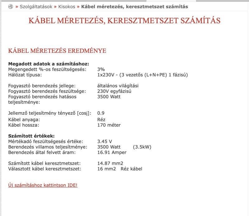

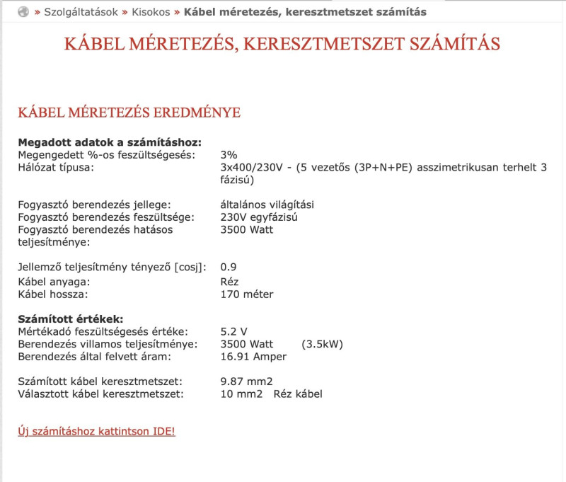

Az első bekezdésre: teljesen szabályos 5 eres kábelen 2 fázist két nullát és egy földet vinni, vagy 7 eresen 3db egyfázisút akár szeparált nullával (számozott YSLY), és itt úgy kell számolni, mint egy fázisú fogyasztók de 5 vagy többerű közös köpenyes kábel. És mivel van a kalkulátorban kapcsoló ilyen megoldásra, hogy 3x230V -on egyfázisú fogyasztó, akor elvárom, hogy így számoljon. Vagy töröljék a kapcsolót ha nem tudják megoldani
a többit értem, lehet én vártam el túl sokat egy ilyen szépen megformált kalkulátortól

Azt írtam, hogy az alap matematikai képlet milyen kérdéseket fed le. Amit Te kérdezel, arra nem azt a képletet kell használni. Ha háromfázisú kábelen 1 fázisú fogyasztót üzemeltetsz, akkor az egyszerűbb iskola szerint egyfázisú kábel méretezéssel kell meghatározni a keresztmetszetet, mert az alap háromfázisú képlet, az asszimetriai tényezővel együtt továbbra is háromfázisú fogyasztót feltételez...mivel a legtöbb esetben a felhasználóknak ennyi elég.
Ha a 3-ból csak az egyik fázisra kötsz fogyasztót, akkor azért is kell egyfázisú képlettel számolni, mert nagyobb értéket fogsz kapni, tehát a biztonság irányába térsz el.A partnercable honlapja legfelül ezt írja:
"Adatok megadása a mértékadó feszültségesés számításához:"
Nem azt hogy minden adatot adj meg, hanem hogy kifejezetten a feszültségesés számításhoz. Tehát előre megmondják hogy a melyik részlet kérdésre ad választ a kalkulátor, se többet, se kevesebbet.
Erre kaptál emailben is megerősítést, tehát hogy kihangsúlyozzák, hogy INGYENESEN nem fognak elvégezni olyan magas hozzáadott értékű szakmai munkát, amiért a mérnökök komoly pénzt akasztanak le az ügyfelekről, függetlenül attól hogy ténylegesen mennyi erőfeszítés volt benne.Az hogy Te mindenki számára ingyen hozzáférhetővé tetted a befotózott weblapon a magas hozzáadott értékkel előállított szolgáltatói termékedet, az a Te ügyed.
Én is tudom hogy 2 kattintással többel a saját excell kalkulátoromban már rég benne van a kábel terhelhetőség ellenőrzés is amikor társasházi fővezeték felújításkor a méretlen csatlakozó fővezetéket/csatlakozó kábel kell méretezni. -

60364--5-52 B.52.2 táblázat alapján a 6-os PVC szigetelésű rézvezeték (egyfázisú ák./két terhelt ér) alapterhelhetősége:
Önálló egyeres vezetékként csatornában/csőben B1 telepítési mód: 41A
Többeres közös burkolatban (kábel formájában) B2 telepítési mód: 38A
Kábelként direktben a falra bilincselve C telepítési mód: 46AAzon a kétméteres szakaszon a 32A miatt nem érdemes sokat aggódni.
A dugalj előbb fog elolvadni mint a vezeték. -

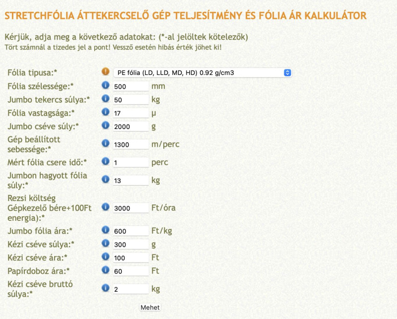

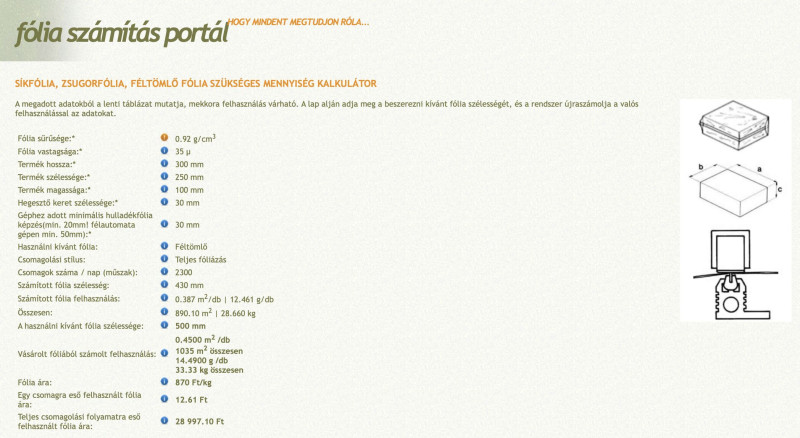

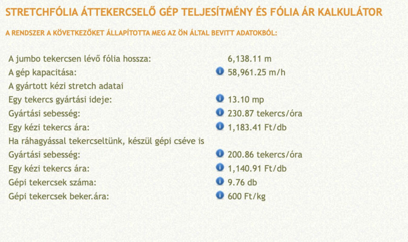

bár már off, de olyan is van (rengeteg ilyen kalkulátort csináltam míg a csomagolástechnikában dolgoztam) ami az 50kilós jumbo tekercs fóliából és az áttekercselő gép sebességéből, a fólia csere idejét és a kézi tekercs adatait meg a munkás bérét figyelembe véve kiszámolja mennyi kézi fóliát és mennyi 13kg-os gépi fólát tudunk legyártani, és annak mennyi lesz az ára.
és ez alapján gyártottunk, meg számoltunk bekerülési árat
Egy ilyen kábeles számítás gyerekjáték ezekhez képest

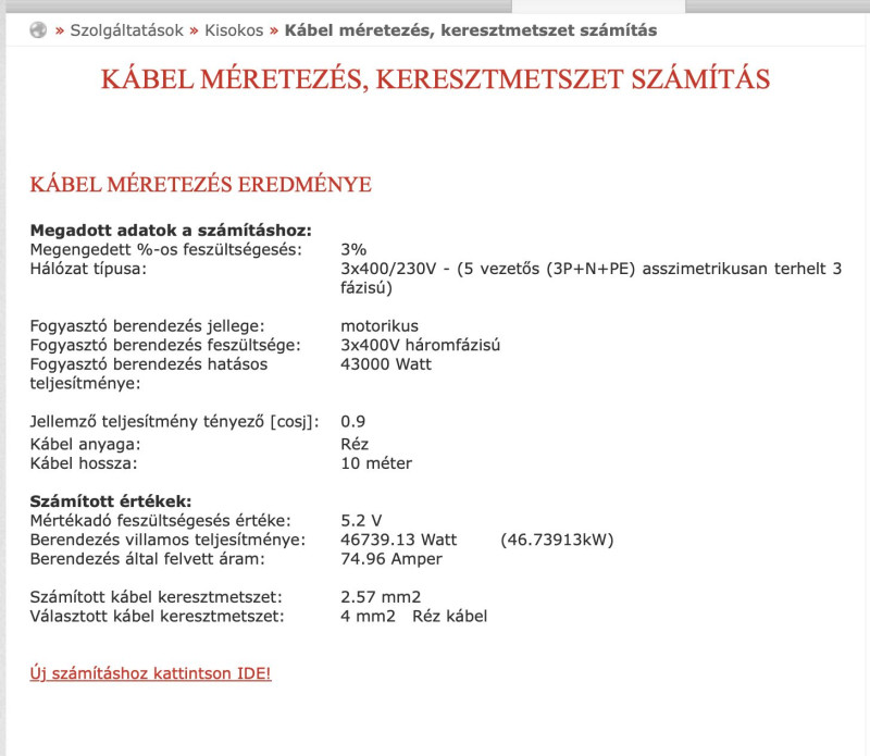

Nincs igazad.
mindegy hogy 5-8-13 eres kábelről van szó, ha egy fázisú terhelést számolok és egy fázison 16A folyik.
pontosan ugyanazt az értéket kell kiadja addig, amíg nem azt ütöm be 3500W 3 fázis, hanem mindkét esetben 3500W egy fázisú terhelés folyik. A másik két ér tartalék is lehet. nem kell feltételeznie a kalkulátornak számolnia kell. lehet hogy száraz-kontakt vezérléshez. egy fázis + nulla, 16A, hossz ugyanaz, és más jött ki eredménynek. hibás.A maximális terhelhetőség értéket is bele lehet adni küszöbként egy kalkulátorba, pl ha az áramerősség meghaladja a maximális áramsűrűséget, akkor nem enged kisebb számot.
75A-re 4mm2-et és 32A-re 1,5mm2-et nem ajánlhat semmilyen körülmények között, mert hibás a kalkulátor eredménye, ha mégis kijön belőle.
a három fázis esetén ha három fázison L1-L2-L3 kötök be 3db fogyasztót, akkor a nullán nem folyik áram, azonban a fázisokon 16-16A fog folyni. ugyanígy ha csak két fogyasztó megy, akkor is kevesebb mint 16a folyik majd a nullán.
Teljesen egyértelmű tehát, hogy pontosan ugyanaz a keresztmetszet kell kijöjjön, mert a fázison 1x16A vagy 2x16A vagy 3x16A fog folyni, nem lehet kisebb keresztmetszet a második példábanOlyan kalkulátorokat programoztam le, ami kiszámolja a csomagoláshoz szükséges zsugorfóliát a termék méreteiből a csomagológép tipusából, az eredő hulladékfóliával, a szükséges ráhagyással hogy a termék beférjen, féltömlőből vagy dupla síkfóliából, majd az egészet korrigálja a következő kapható fólia mérethez, átváltható kg/m2/fm számokba is.
Ennél sokkal összetettebb, ez is megoldható lenne, de lusták, és ezért csak bizonyos feltételek mellett működik helyesen.
ne akard látni a mögöttes képleteket, amik számolnak.
PROTRON

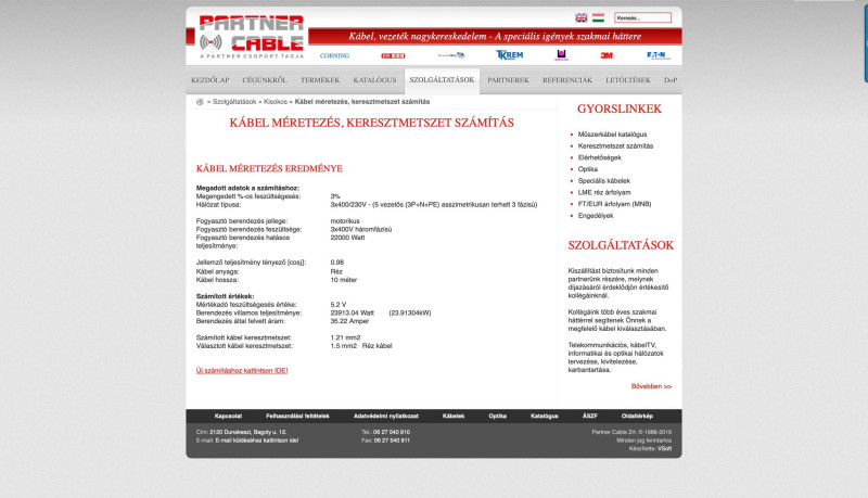

Pedig ennél a példánál nekik volt igazuk, vagyis:
-kiírták a calculátorra, hogy kizárólag feszültség esés számításra használható és annak megfelelő eredményt ad.
Arról amit írsz, hogy mire használják laikusok arra vonatkozóan maximum további figyelmeztetéseket kiírhatnak, de ez valójában user error, amit nem lehet kivédeni akármit is írsz ki.Ha előveszel papírt, tollat és az 1,5 mm2 kábelre kiszámolod a feszültség esést a fenti adatokkal, azt látod hogy matematikailag a calculátor úgy működött ahogy kell.
1 mm2 kábel esetén 3% feletti az érték, tehát azt nem ajánlhatta.A fenti 170m-es példánál meg arra akarta felhívni a figyelmet, hogy a program által megadható paraméterek szerint jól működött, Te voltál az aki ezekből a paraméterekből kiléptél, mert 3 fázisú kábelen hiába akarsz 1 fázisú terhelést számolni, az hivatalosan nem asszimetrikusan terhelt háromfázisú kábel, hanem ott továbbra is 1 fázisú kábelként kell modellezni.
Mert a matetmatikai modell az asszimetrikusan terhelt háromfázisú kábel esetén továbbra is háromfázisú terhelést vár, ezért kapsz fals adatot. Maga a képlet az ami behatárol, nem hülyék.Valóban mellé írhatnák piros betűvel, hogy a kalkulátor által meghatározott értéket össze kell vetni a kábel melegedésre történő méretezésével, de akármit kiírhatsz, azok a vitatkozós emberek akkor is vitatkozni fognak.

2019-es levelem: "Üdvözletem!
Szoktam néha használni a kalkulátorukat, ami egy fázison eddig mindig jó eredményt adott, most azonban csináltam egy tesztet három fázisra, és biztos vagyok benne, hogy teljesen félreszámol.
22kW 3 fázis (3x32A) esetén milyen alapon is ajánl nekem 1,5mm2 vezetéket? Valahol belekerülhetett egy extra 1/3 szorzó szerintem.Kérem ellenőrizzék. Kép csatolva
Tisztelettel"
biker
Folytatása:
"Köszönöm az információkat, valójában a probléma ott indul, hogy sok képzetlen villanyszerelő, és/vagy a végfelhasználó beüti az adatokat, utána rákérdez, miért akarjuk átverni 4x annyiba kerülő kábellel.Valahol érthető az is, ha csak a feszültségesésből számol, de ehhez be lehet tenni minimum keresztmetszeteket számoló táblát, ami alá nem mehet.Bár ennél is sokkal egyszerűbb ha a régi klasszikus “ökölszabály” jellegű maximumokat ellenőrzi a program:- réz esetén maximum 10A/mm2- alu esetén maximum 6A/mm2 áramot engedhetünk meg.
A másik kérdésre, lehet nem elég pontosan írtam, vagy nem nézte meg alaposan a képeket
Ezt írta: Egy adott teljesítmény esetén nyilván nem mindegy hogy az adott áram 1 fázison megy, vagy eloszlik 3 fázis között. 3 fázisra szétosztva ugyanazt a teljesítményt, az egy fázisra eső áram kisebb, ezért a keresztmetszet is kisebb.
Mindkét számolás 230V egy fázisú terhelést, és 16,9A áramot használt, nem 3 fázisra elosztva
Mégis különböző keresztmetszetet számolt valamiért, illetve ki is jött neki az 50%-al nagyobb feszültségesés, de engedné a kisebb keresztmetszetet
1: 230V egy fázis 3 vezetékes rendszer, 3500W 16,91A 3,45V feszültségesés 14,87mm2
2: 230V egy fázis 5 vezetékes rendszeren 3500W 16,91A 5,2V feszültség esés 9,87mm2
ha 3 fázis 3500W-ot vennénk és fázisonként harmada áram kb 5,8A lenne, akkor meg azért rossz mert ahhoz nem kell 10mm2 sem ebben a hosszban
ÜDv, Péter"Erre jött a halandzsa
Kedves Péter!
Nekem nem jött át egyik kép sem, kolléganőnél néztem a 3,5 kW-ot és ott egyik számolás 3x400 volt, a másik pedig pedig 1x230.
3 vezetékes rendszer ugye fázis + nulla + védőföld
5 vezetékes rendszer 3 fázis + nulla + védőföld
5 vezeték 1 fázis nem igazán érthető. Lehet a szoftvernek sem 😊
A 3 fázis nem az 1 fázis harmada, mert az egyes fázisok között 120 fok a fázistolás, és minden egyes pillanatban a 3 fázis áramának vektorhelyes összege 0.
Ezért sem mindegy, hogy szimmetrikus (motorikus) terhelésről van szó, vagy aszimmetrikus terhelésről. Ez utóbbi esetén a nullavezetőn mindig van áram.
A lényeg, hogy szakemberrel kell a méretezést elvégeztetni. Mert a program biztosan nem azzal a céllal készült, hogy hozzáértő ember helyett számoljon, inkább azzal a céllal, hogy rámutasson, 10 méter és 1000 méter távolság esetén jelentős különbség van a szükséges keresztmetszetek között ugyanarra a fogyasztóra."Szóval szerinte ha 5 vezetékes rendszerben EGY FÁZISÚ terhelést kötök be akkor eloszlik a nullán a 120fok bla bla bla.
A kérdést sem érti, a képet se látja, de válaszadási kéynszere van, hogy náluk minden rendbenEzek után használjátok a kalkulátort

3x6-os jó lesz
a partnercablet felejtsd el, egysejtűek, 3x írtam nekik, hogy egy rakás szar a kalkulátoruk, mindig kimagyarázzák.
legutóbbi:
"Tisztelt Ügyintéző
Korábban is sok anomáliát vettem már észre a keresztmetszet kalkulátorban, ma azonban mindnenél durvább hibát dobott
Mellékelt kabel.jpg file alapján 46kW 74,95A-re 4mm2 kábelt javasolt a program
De itt egy másik, kabel1 és kabel2 képeken, miszerint ugyanarra a hosszra ugyanarra az áramra 230V esetén 16mm2 míg 400V ötvezetős esetén 10mm2-el számolÉrthetetlen okból
Kérem ellenőrizzék szélső értékekkel is a programot
Tisztelettel
Péter"
Válaszuk: "
Kedves Péter!
Ez a számoló igazából feszültség esést számol csak, és nyilván kis távon, mint pl. 10 m (vagy ahogy én próbáltam 1-2 méter esetén) ez fals adat, mert a tényleges teljesítmény szempontjából sokkal nagyobb súlyú a keresztmetszet rövid távon, mint a keresztmetszet növekmény a feszültség esésből eredően.
Nagyobb távon (több 100 méter) pedig a feszültség esés miatti növekmény már jelentősebb az alap terhelésből következő keresztmetszeten felül.
Áramterhelhetőség szempontjából nyilván szempont még a kábel szigetelésének anyaga, és megengedett üzemi hőmérséklete, valamint az, hogy szabadban, földben, vagy csatornában fut, de még az is, hogy egy vonalban, vagy kötegben vannak az egyes fázisok.
Ez a kis ingyenes kalkulátor nem tartalmaz ennyire összetett szempont rendszert, nem is kérdezi meg paraméterként ezeket az adatokat. Inkább csak tájékoztató jellegű.
Tényleges felhasználásnál arra képesített szakemberrel kell a méretezést elvégeztetni.
Egy adott teljesítmény esetén nyilván nem mindegy hogy az adott áram 1 fázison megy, vagy eloszlik 3 fázis között. 3 fázisra szétosztva ugyanazt a teljesítményt, az egy fázisra eső áram kisebb, ezért a keresztmetszet is kisebb."Vagyis azt sem fogták fel amit kérdeztem, mert világosan leírtam hogy a fázisonkénti áram fix, és ne halandzsázzon 3 fázison megoszló terhelésről, ez a képeken is látható
3 vezetős vagy 5 vezetős, de a terhelés egyfázisú és az áram is ugyanakkora, mégis más keresztmetszet jött ki. -

A partnercable-t feszültségesés számításra lehet használni, de azt jelen esetben felülbírálja a kábel terhelhetősége és a berendezés igényelt árama.
Alapesetben elektromos autótöltő esetén otthoni környezetben én is inkább a biztonság felé lépnék el, de ha az aljzat nem tudja fogadni a 10-es keresztmetszetet, akkor terhelhetőséget tekintve a 6-os keresztmetszet is használható.
Mondanám hogy legyen földkábel, mert az a levegőben is jobban bírja a melegedést, de annak a bekötésével lehet meggyűlne a bajod abban az aljzatban.Amúgy a töltőberendezésed specifikációja mit ír? A hosszútávú tartós terhelésre mond valamit? Mert szerintem az csak 25A vagy alatta marad...
Karnes
Egy falon kívüli kiselosztó ~2 méteres környezetébe szertnék felrakni egy 32A-es, egy fázisú "kék" ipari csatlakozót villanyautó töltéshez. Ez a 2 méter kábel épületen belül lesz elhelyezve sima műanyag kábelcsatornában.
A kérdésem az lenne, hogy ezt ti milyen keresztmetszetű kábellel kötnétek be?
A dillemám abból fakad, hogy
- a csatlakozó specifikációjában az van, hogy 4-6 mm2-es kábelt fogad.
- a kábel vs kismegszakító táblázatokban 32A-hez jellemzően 10 mm2-t írnak (tudom, nem rég volt szó róla itt, hogy azok a táblázatok nem szent írások és nem is állják meg minden szituációban a helyüket).
- partnercable-s kereszmetszet számító alapján ilyen rövid kábel esetén gyakorlatilag az 1-1,5 mm2 is elég.Köszi szépen!

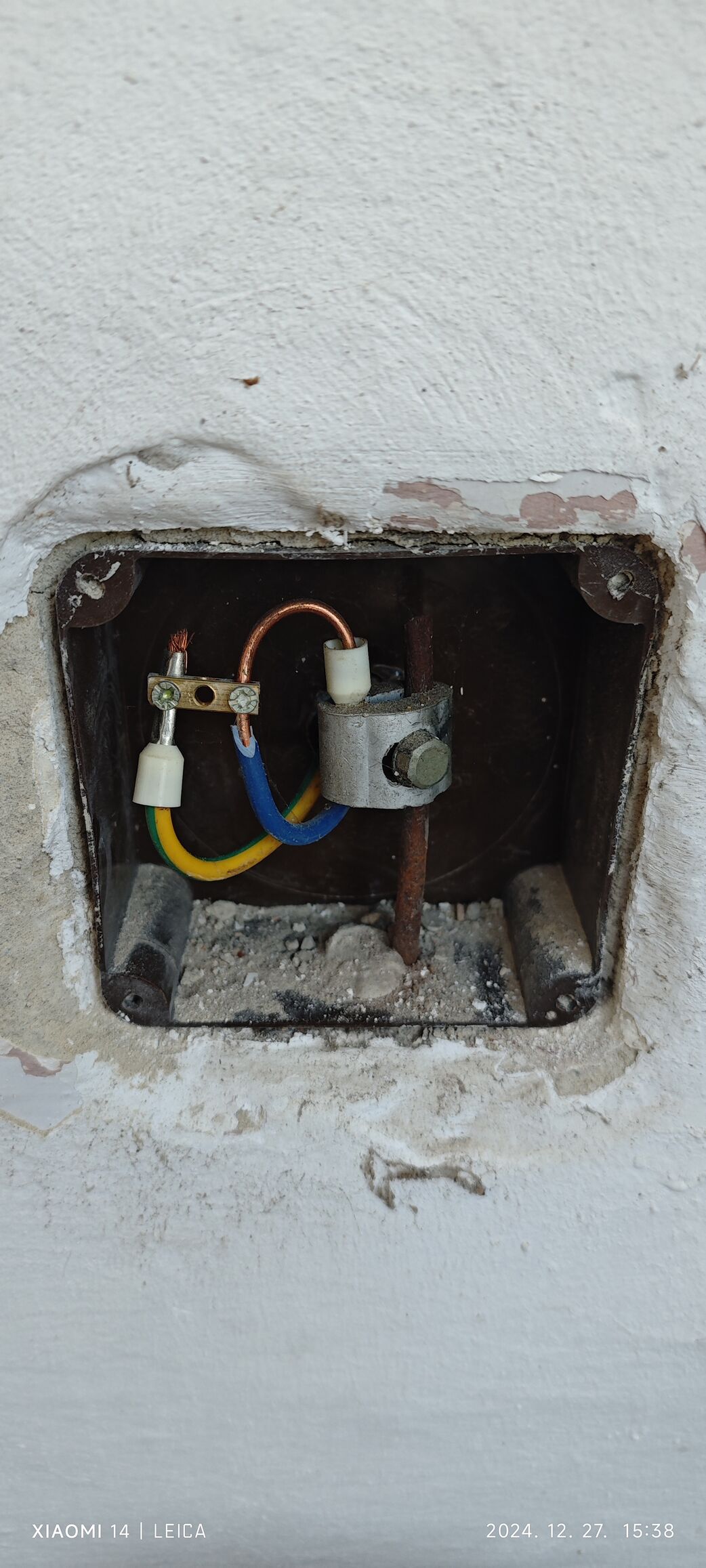

Naja, a szerelőd gondolom valahonnan szerzett ingyen vezeték anyagot, de mivel ingyen volt így nem választhatott.
A piros helyett fekete, barna vagy szürkét szoktunk használni, de főként feketét a 230V fázis vezetékhez.
A nullához természetes a kék.
Az jó hogy az új vezetékezéshez zöld-sárga földet használtak.A leírt védelmi rendszeredet TN-S típusnak hívják, a lényeg hogy a beérkező közös nulla-föld(PEN) vezetéket nem csak a nulla, de a földeléssel is összekötik, így egyenpotenciálra kerül minden. Az áramszolgáltató oszlopain van földelés, tehát ha rámérnek a hálózatra felülvizsgálat során megfelelő értéket fognak kapni.
A gond hogy ha a beérkező PEN vezeték elszakad bármi munkálat vagy hiba miatt, akkor az áramszolgáltató irányában lévő földeléssel megszakad a kapcsolat, akkor nem csak földelés nem lesz, hanem a közös pontba visszaérkező áramok átkerülnek a földelő sínre, így feszültség kerülhet pl a mosógép dobjára.
Ezért kötelező minden családi háznál önálló földelőszondát leütni és rendes földelést kialakítani, hogyha beérkező vezetéken hiba van, akkor se legyen a földelő sínen feszültség.
Szóval ha családiház mindenképp üssetek le földelő szondát és a szabályos bekötést végeztesd el villanyszerelővel.

-a beérkező betápot egy fővezetéki sorkapocsba kell kötni;
-a földelő szondából kiálló acél szálat egy dobozban rákötni egy földelő sínre;
-erről a sínről 2 zöldsárga vezetéket kell indítani, 1-et az elosztóban lévő földelő sínre, 1-et a beérkező betáp végén lévő fővezetéki sorkapocsba;
-ebből a fővezetéki sorkapocsból kell indítani a kék vezetéket a fő nulla sínre;Ebben az esetben is megtörténik a közösítés a PEN a nulla és a földelés 3-asa között, de a nulla vezeték vonalán lévő bármi hiba nem veszélyezteti a földelő hálózatot.
PROTRON
Zsmester89
#13745
A jelenlegi helyzeten fontos lenne javítani, mert az a kék vezeték így sehogysem jó.
A másik vége gondolom a betáp PEN vezetékkel van összekötve, hogy megtörténjen a beérkező kábel potenciálrögzítése, de annak is 10-esnek kéne lennie, meg a földelő sínt a földelőszondával összekötő vezetéknek is 10-esnek kell lennie.
A kötéseket mindenképp villanyszerelő szerelje, mert ha jó a feltételezésem a kék vezetékkel kapcsolatban, akkor az feszültség alatt áll. Igaz, másik irányba folyik rajta az visszafele folyó áram, de fizikailag feszültség alatt van, az áram pedig mindig a neki legkönnyebb irányba akar haladni.A rozsdamentes acél leszúrása nem jó ötlet, inkább ahogy írták vegyél boltban 3m hosszú keresztföldelőt vagy rúdföldelőt, az horganyzott anyagú, hozzá van hegesztve + 1m hosszú 10-es acél a bekötéshez.
A kötési pontnak kell hozzáférhetőnek lennie.
Tehát ezt a kiálló acélt kell egy dobozban a fotón is látható elemmel bekötni. Családi házaknál be szoktuk süllyeszteni a falba. -

Zsmester89
#13745
Inkább ki kellene egészíteni egy masik földelèssel de hogy rozsdamentes legyen nem hiszem hogy indokolt lenne ahhoz mérések kellenek
De inkább vegyél egy 3 méteres keresztföldőt 10 koracellal es csak leverni meg bekötni kell
(Bar nem értem/láttam meg olyat hogy a nulla is oda van kötve - én azt kiszednem es a z/s is inkább egy 10mm de legjobb egy 16mm2 lenne a jó
Es az a kis rezdarab meg nem kell oda közvetlenül a 10 köracèllal kell összekötni -
SaGa59
Ezt hogy érted? Nálam a földelőszondáról indított vezeték egy szögletes, vízhatlan kötődobozban van rákötve a szondára, az ugyan látszik, meg rajta van a védőföld ikon is egy öntapadós matricán, de az onnan induló kábel már a szigetelés alatt megy tovább és a villanyóraszekrény egyik kifejezetten erre szolgáló, de külön nem jelölt moduldobozában van végződtetve a bejövő nullával közösítve és onnan indulnak el a már szétválasztott PE és N vezetékek. Vagyis nem látható egyik sem, de szükség esetén, egy csavarhúzóval hozzáférhetőek.
4D4M
Zsmester89
#13745
Nem tudsz rontani, de a kötés(ek)nek illene látható helyen lenni.
