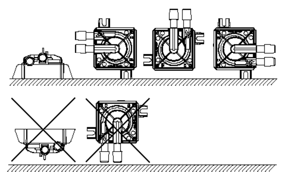

A szivattyú oldalra fordítva használható, ugye? Azaz az oldal falra szerelném... Laing ddc 1t-ről van szó...

DDC-t lehet oldalra fordítani, de úgy, hogy a csövek ne lefelé nézzenek. Oldalra, vagy felfelé nézhetnek a csövek. Milyen az a tartály?

Sziasztok,mi a véleményetek erről? vízhűtéses tápegység
blasko92
válasz viperabácsi #412 üzenetére
Egyébként érdekes, mert van olyan Koolance tartály, amibe pont fejjel lefelé megy a DDC.
Szerintem a feltöltés/víz felkapás miatt írja ezt a gyártó.

Az nem fekszik? Hisz olyan bika a mágnes Kiszedni sem annyira könnyű a rotort.
Mondjuk nincs ilyen tapasztalatom, de azt tényleg nem tudom elképzelni, hogy az az erős mágnes ne tartaná ott a helyén a rotort. Másrészt nem hiszem, hogy a Koolance ekkora bakit vétene. Tuti ők is látták már ezt az install képet
