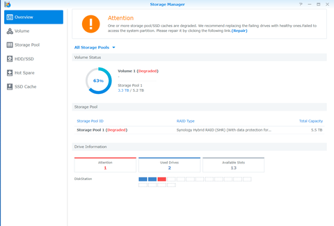

Semmi baja a HDD-nek.
Meg is repairolja. Mukodik is minden rendesen egy vagy ket restartig.
Sajnos a bootloaderre gondolok, hogy valami nem jo.
2db WD RED 3TB es 1db WD RED 4TB van a poolban (amit most tettem be egy szinten 3TB-os helyett mert ugyanezt csinalta vele sajnos a NAS).
A hiba egyebkent az, hogy serultnek erzekeli a rendszer particiot a disk-en.
De hol az egyiken, hol a masikon. -

Pedig mondja. Rossz a 3. HDD. Milyen HDD-kből áll a pool?

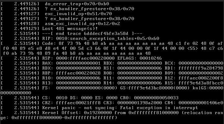

Hibák: Windws 10 kék halál kernel pánik
vagy egy működő rendszer ova-je nem tud bootolni, érdemes foglakozni vele? -

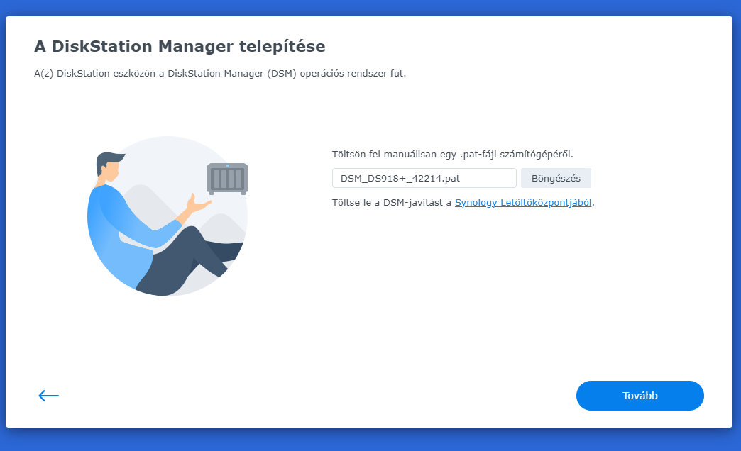

Hi, szerintem ne frissítsd a 18as végű verzióra mert nem biztos hogy jól jössz ki belőle.
Én is ezt a verziót használom, lekopogom összeomlás és restarz mentes egy ideje. Van pár dolog ami nem megy pl. : Synology Photo arcfelismerés, de ezt leszámítva nálam jól muzsikál. Szerintem gördülékenyebb mint a 6.2.3, igaz az atomstabil. -
Dello79
Azt jól érzem, hogy ez az 1 verzió van ami működik és az update után össze is halna
nekem elég ha ez is ha stabil. ( DSM_DS918+_42214.pat
redpill-DS918+_7.0.1-42214_b1630747150.img ) -

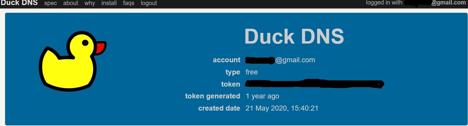

Szeretnék segítséget kérni.
1.5 éve telepítettem egy 6.1 Xpenologyt egy BRIX-re, fut rajta egy VM Ubuntu 18.04-gyel. Hassio fut rajta. Egy éve nem volt vele időm foglalkozni
Most próbáltam volna frissíteni a Sonoff custom componenst a HassIO alatt, de hiába próbálok WinSCP-vel supervisror jogokkal írni a VM meghajtójára nem tudok.
Mit bénázhatok el? -

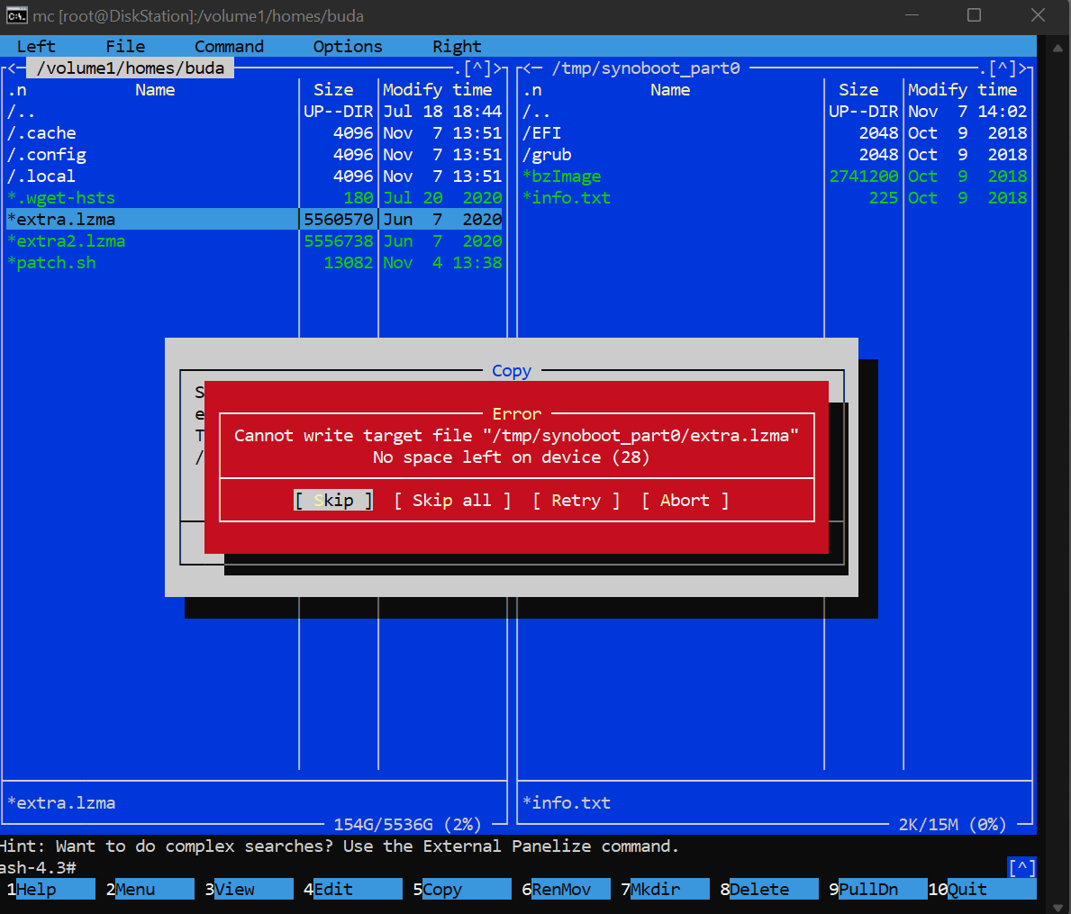

Az extra.lzma-t a pendrive-ra kell rakni.
Mod: Most látom, hogy jó lett. Cool. -
Lotus_Omega
Lotus_Omega
#21817
Rossz particiora akartam rakni.
Shame on me

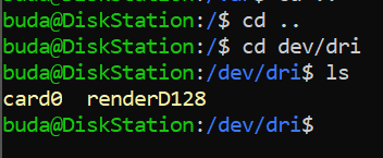

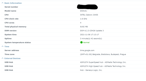

#21814
Az a konkret gondom, hogy meglevo rendszert migraltam DS3615xs-rol DS918+-ra.
Az activation.conf-file megvan, es valid (eredeti serialom/mac-em van).
De sajnos a /dev/dri folder (ami a hw-es kodolashoz kell) nem jon letre.
Ugyanezzel az alaplappal (N3700-ITX) a 7.0.1-es rendszerrel letrejon. -

Lenne kérdésem!

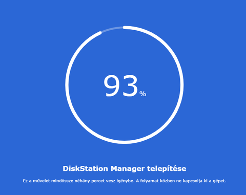

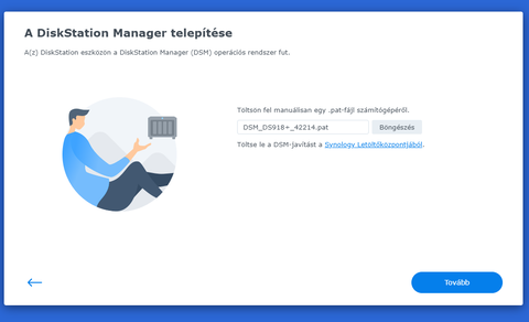

Kipróbáltam a 918+ dsm7-et.
Eddig én virtualboxot használtam.
Most virtual machine managert tettem fel próbára.
Na itt jön a kérdés. Virtualbox alatt időnként kimentettem a disket, ha valami gebasz volt, vissza tudtam állítani ezt az állapotot, vagy akár át is tudtam tenni másik gépre.
Virtual machine manager-nél ez hogy működik? -
