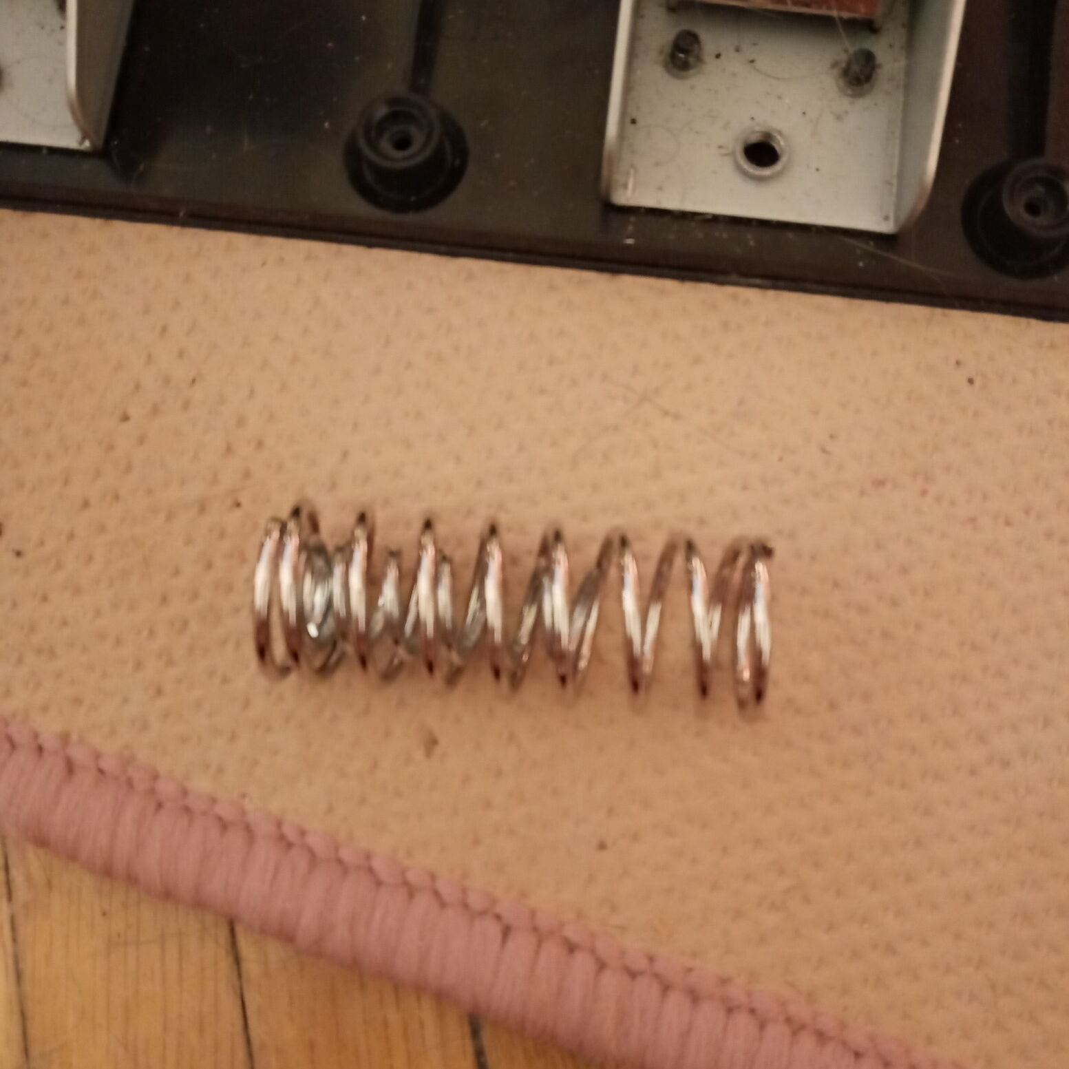

Busaboy
wolf033 #35990 üzenetére
Igaz. Rossz "vàlasz" gomb. Bocsesz. :P
Mondjuk az alma megközelítéssel te sem sugalltad, hogy rájöttél a megoldásra :DEzt meg csak itt hagyom... Nem neked, de màr nem nyitok új hsz-t.
Nem tudom ez a vírus lehet-e az oka, de folyamat vannak emberek akik az élő fàba is belekötnek ezen a fórumon. Ezzel totálisan elkedvetlenítve a másikat attól, hogy megossza a tapasztalatait.
Akkor legyen annyi végszónak, h megpróbàltam. Mertem megosztani, de nem sikerült. Ki lehet fikázni. Egy fix, itt nem làtom értelmét a tovàbbi bàjcsevejnek.

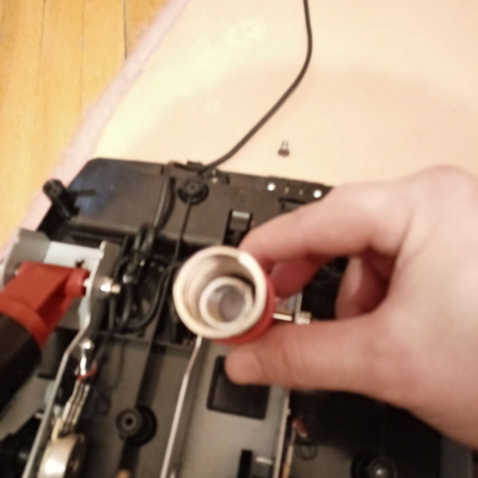

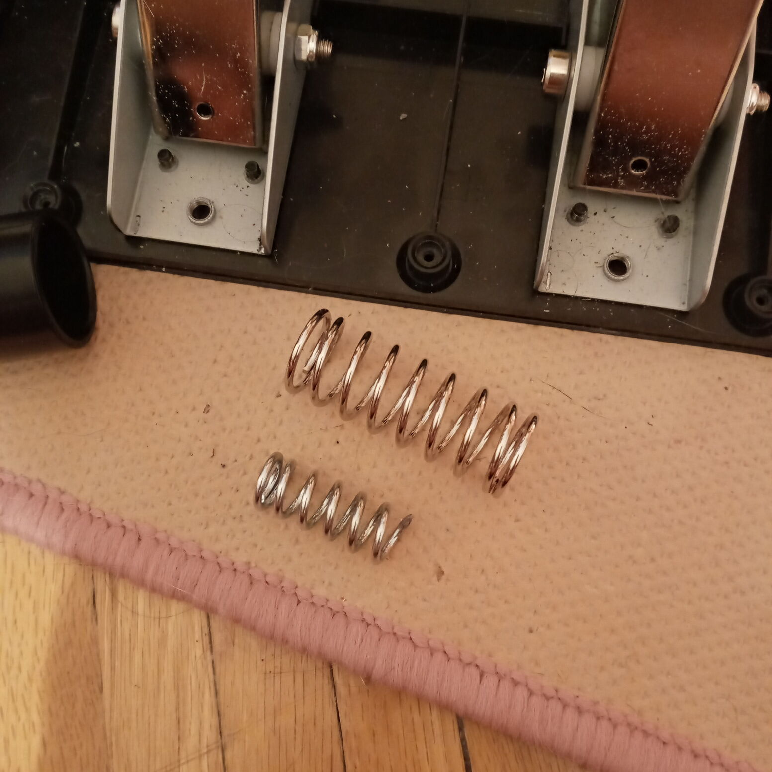

Busaboy
#15779328 #35984 üzenetére
Összeszerelten ugyanolyan mint akarmelyik pedál. :D
A kisrugó belement a nagyba mint a képen látszik, ràtettem a müanyag sipkàt(vagy mi az), ugyanúgy ahogy eredetileg volt összecsavaroztam és működik.
Viszont, van egy probléma amire ki kell fejlesztenem egy 2.0-ás verziót. Néha a két rugó összeakad és kattan pàrat mikor fékezek ami hangos is és elég ocsmàny is a hangja.
Ergo most szétszedtem :(
Sanszos amúgy, hogy vagy updatelve lesz a kisrugó vagy màsik lehetősèg, hogy találtam egy rugó boltot ahol készítenek egyedi rugókat. Néztem, hogy lehet ott erősebb rugókat is késszítetni egyedi méretben. A legvégső esetben akarok gumi ellenàllàst rendelni.
Egyébként nekem a gázpedàl rugója is túl gyenge, nem tudok olyan nagyon finoman gàzt adagolni. Egy hangyányit oda is erősebbet képzelek. Tudom, ezek elég kókàny és kezdetleges megoldàsok, de egyenlőre ehhez a kormànyszetthez nem tervezek nagy beruhàzàsokat. Pàr hónapja kóstolgatom komolyabban ezt a sim-es témàt. Egyenlőre magam próbàlom tapasztalgatni a dolgokat.Mindenesetre ez egy próbàt megért... El voltam vele legalàbb, sikeresen kb. 25-ödjére is szétszedtem a pàr hónapos pedàlt 🤣
Busaboy
Ma reggelre untam meg a G920 fékpedáljàt. Az eredeti gumi ami benne van ugye eltàvolitàsra került mert erős is volt meg valahogy nem is éreztem a féket. Az elmúlt hónapokban pótoltam sokmindennel(különböző gumis megoldàsok), ezek kb egy két hétig jók voltak aztàn erejüket vesztették, vagy szétmàllott a gumi. Rendelhetnék is gumit a közepébe, de ma reggel meglàttam az elromlott régi lengyel piacos esernyőt. Esernyőjavítàsban szerzett tapasztalataimnak köszönhetően eszembe jutott, hogy a közepében jó eséllyel egy erős rugó van, ami jó lehet nekem.... Íme az eredmény, egynàsba téve... Pont olyan erős amennyire kell, pont ott kezd el fogni ahol kell és a rugó kitart évekig. Plusz, a màsik fele a rugónak még jól jöhet.
Ui.: Fűrész nélkül mire a rugót a kellő méretnél elhajtogatva eltörtem, az egy szép művelet volt... Hàt nem vagyok műszaki ember, hogy legyen mindenre szerszàmom :P

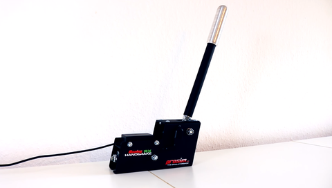

sutatokisr #35910 üzenetére
Ha márkás cucc kell, én erre szavazok:
https://fanatec.com/eu-en/shifters-others/clubsport-handbrake-v1.5
sutatokisr
jó a sparco és szekis váltó is lehet, ha azt akarsz hirtelen
de én inkább ezt venném, ha csak kézifék:
https://heusinkveld.com/products/shifters-handbrakes/sim-handbrake-2/?v=35b5282113b8 -
