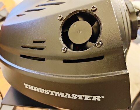

A belső venti cseréje szerintem nem hoz annyi plusz hűtést, mint amit a ház szellőztetése. Az hogy jobban keringeti belül a meleg levegőt, még kevés, kellenek szellőző lyukak is, akkor meg már rakok bele ventit is...
Igen néztem a tied is, de a tápot nem akartam külsőre cserélni, anélkül meg kevésnek gondoltam a gyári venti cseréjét. A porosodás meg nem gond, mert összehajtott wheelstand-en pont lappal függőleges helyzetben vannak a lyukak.

Szerintem jobb eredményt lehetett volna elérni, ha csak simán kivágod a gyári ventit és beraksz a helyére pl. egy 6cm-es noctuát (szélesebb, 25mm-est), ha a hang nem zavar, akkor meg bármilyen 6cm-est. Halk lett volna és levegőt is szállított volna bőven. 4cm-es ventik nagyon-nagyon kevés levegőt mozgatnak meg. Így a házat sem kellett volna szétfúrni a tetején, elég lett volna alul a két oldalára rakni pár 8-10-es furatot a szellőzés, huzat miatt és akkor álló helyzetében, használaton kívül sem menne bele extra pormennyiség.
Nálam zümmögött a gyári táp, így kikerült az a házból, így elfért egy 8cm-es venti is belül, ami bőségesen hűt mindent, ami belül van. Amúgy meg a fentit léptem volna meg, mert nagyon hangosnak találtam a gyári kis nyüzüge vékony ventit.
De ha te teljesen hepi vagy vele és hozza azt, amit elvártál, elterveztél, akkor minden ok.

Elkészült a T300 base hűtése:
Nem lett halkabb...
Viszont engem nem zavar, mert a turbó nyomás mérő léptető motorja folyamatosan kertyeg, a pc hűtése is ha beindul, az se halk, amúgy meg a hangszórók hangosabbak...

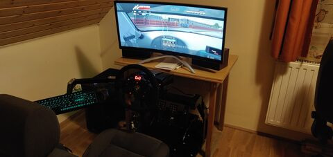

Full ugyan ilyen szettem van pár hete én is.
Ugyan ilyen Atesz cockpit is stimmel.Kíváncsi vagyok, hogy a váltóra mit fogsz mondani, nekem is nagyon messze van, de alapból legközelebbi pozícióra volt lecsavarozva. Szóval nekem sem esik annyira kézre. Ha találtál valami könnyű megoldást, akkor ne tartsd magadba.

Nem segített... Kerestem is a neten T300 szellőztetés modokról leírást. Végül 2db 40mm-es ventillátor beépítése mellett döntöttem. Az egyik már meg van, a base tetejére el is készültek a lyukak, de a másik ventillátor, a táp és a csatlakozó aljzat még úton van. Addig is a lyukak már annyit segítettek a hűtésen, hogy az ffb fading már megszűnt... Jövő héten remélem megjön a többi alkatrész...
