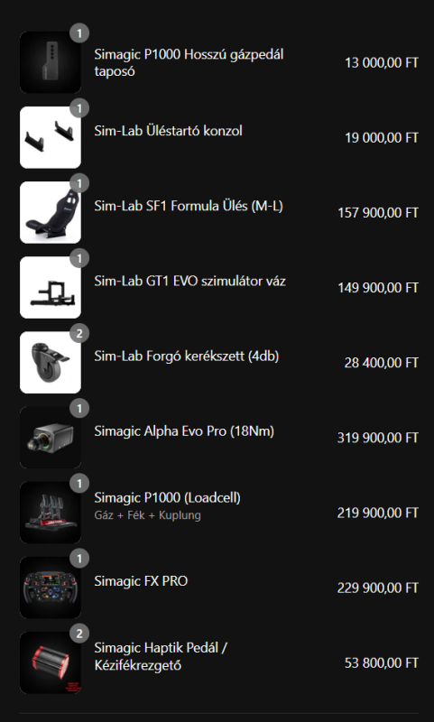

Ezeknek az alu profilos simlab cockpiteknek durván leesett az ára, 2-3 évvel ezelőtt ezek legalább egy 100-assal voltak drágábbak, ha jól emlékszem.

Formula ülés + GT1 Evo-ról mindenképp írj majd pár sort. Évek óta szeretnék formula testpozícióba lenni, de egyelőre túl macerásnak tűnik a mostani monitor megoldásommal és szimulátor helyemmel ezért nem ugrom meg. Viszont érdekelne, hogy a GT1 evo mennyire partnere a fekvő testpozíciónak?! -
ForRedGlory
Na akkor ez leütve.

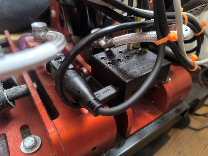

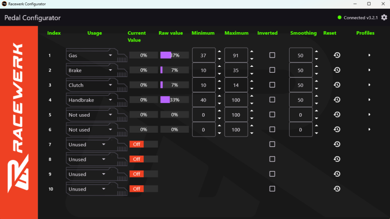

Racewerk pedál 1.5-ös elektronikára kötöttem a loadcelles kézifékem:
https://4utem.blogspot.com/2025/12/diy-loadcell-kezifek-racewerk-s15.html
Most már felismeri az AC Rally is. -

JulesTS
pointer4
#79810

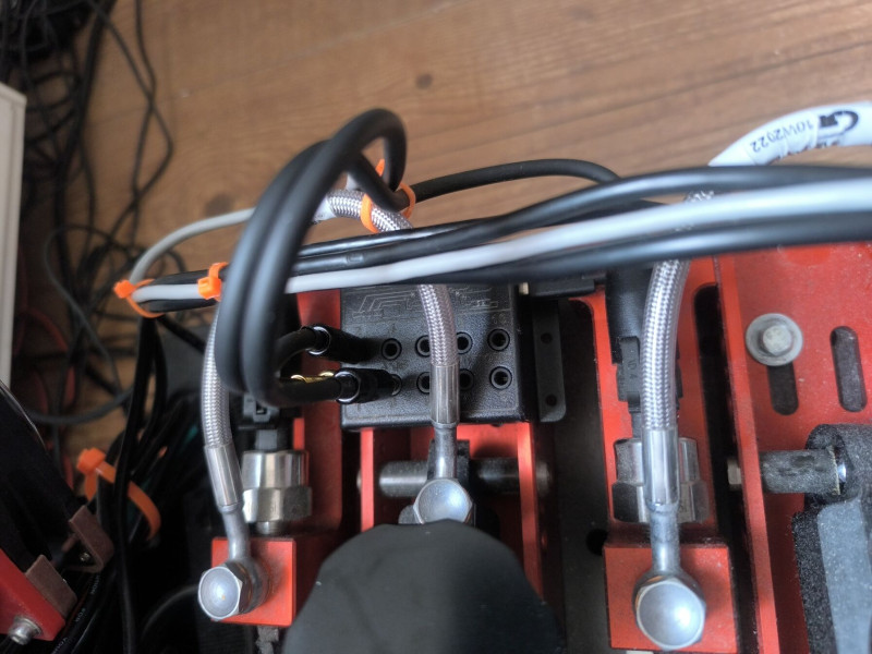

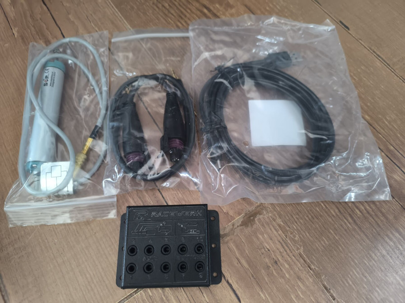

Össze is raktam...
A csomag tartalma:
Egy lineáris ipari poti, jack dugóra bekötve, két nyomás szenzor csatlakozó szintén jack dugós és az 1.5-ös vezérlő plusz az USB kábel hozzá:
A vezérlőt a kuplung pedál alapjára ragasztottam kétoldalú ragasztóval (a vezetékek hossza és a hely szűkössége így adta ki):

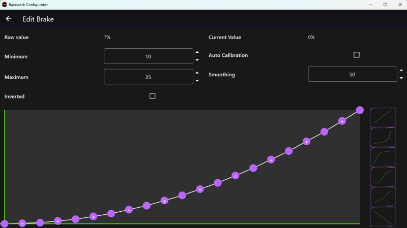

A Racewerk Configurator-ban be is kalibráltam:
Van auto/manulális kalibrálás, pár előre létrehozott jelleggörbe, meg szabadon választható és "smoothing" is állítható egészen a szűretlentől az enyhe szűrésen keresztül az aránylag lomhán lengéscsillapítottig:
