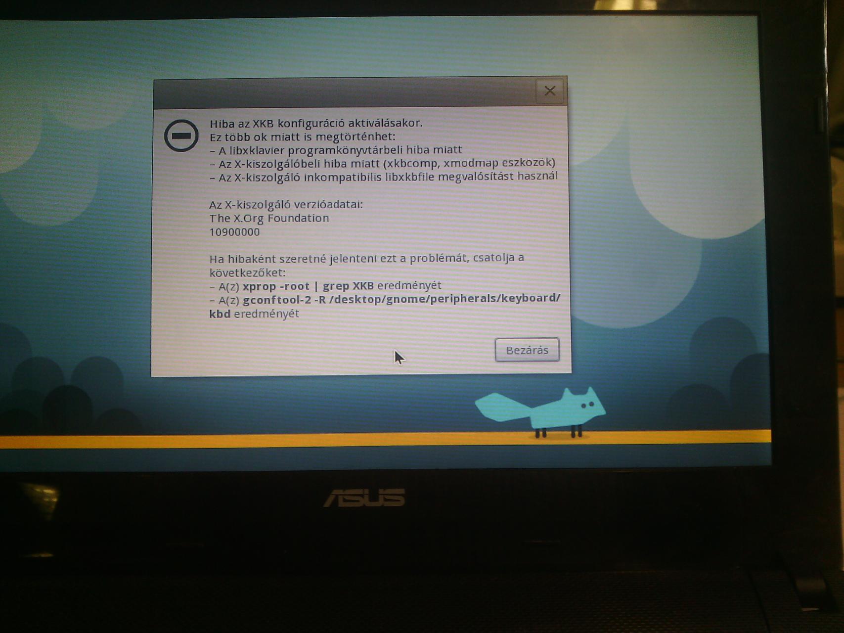

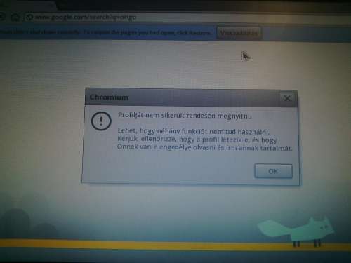

igen az ismerős szerint használták és egyszermár elkezdett ilyeneket kiírni
semmit se lehet már megnyitni vele teljesen rossz, mindenre hibaüzenet jön
meego -t letöltöttem de nem tudom elindítani a telpítőt mindig az indúl el ami fent van a gépen
próbáltam pen -ről illetve lemezről ismeguntam, most megy föl egy win7 starter ha nem lesz jó akkor meg egy lubuntut fogok kipróbálni
