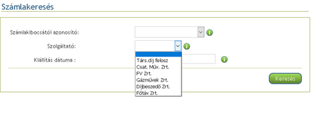

#2229
"https://www.dijnet.hu/ekonto/control/szamla_search"
Ez az oldal (link), és azon belül pedig van egy legördülő választó, aminek a DIVje szlaszolgid, és abban van kb 6-7 bejegyzés ahogy a képen látható
Másnak működik, csak nekem nem, Synology DS215Jn próbálom futtatni SSHn keresztül root/admin joggal. Kell ehhez valami egyéb dolgot telepíteni?

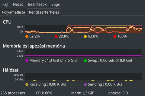

#2044
Időközben rájöttem, hogy ( valószínűleg a cache miatt ) a tömörítés ~1mp alatt végez. Így a beírt parancsok folyamatosan futnak le, csak meglepően gyorsan.
Más: Lehetséges olyan script-et írni linux-ra, ami adott programban begépel adott szöveget, majd leüt egy entert? Gyakorlatilag olyan megoldást keresek, ami szimulálja a karakter leütéseket, és lehetőleg script-ként futtatható.
