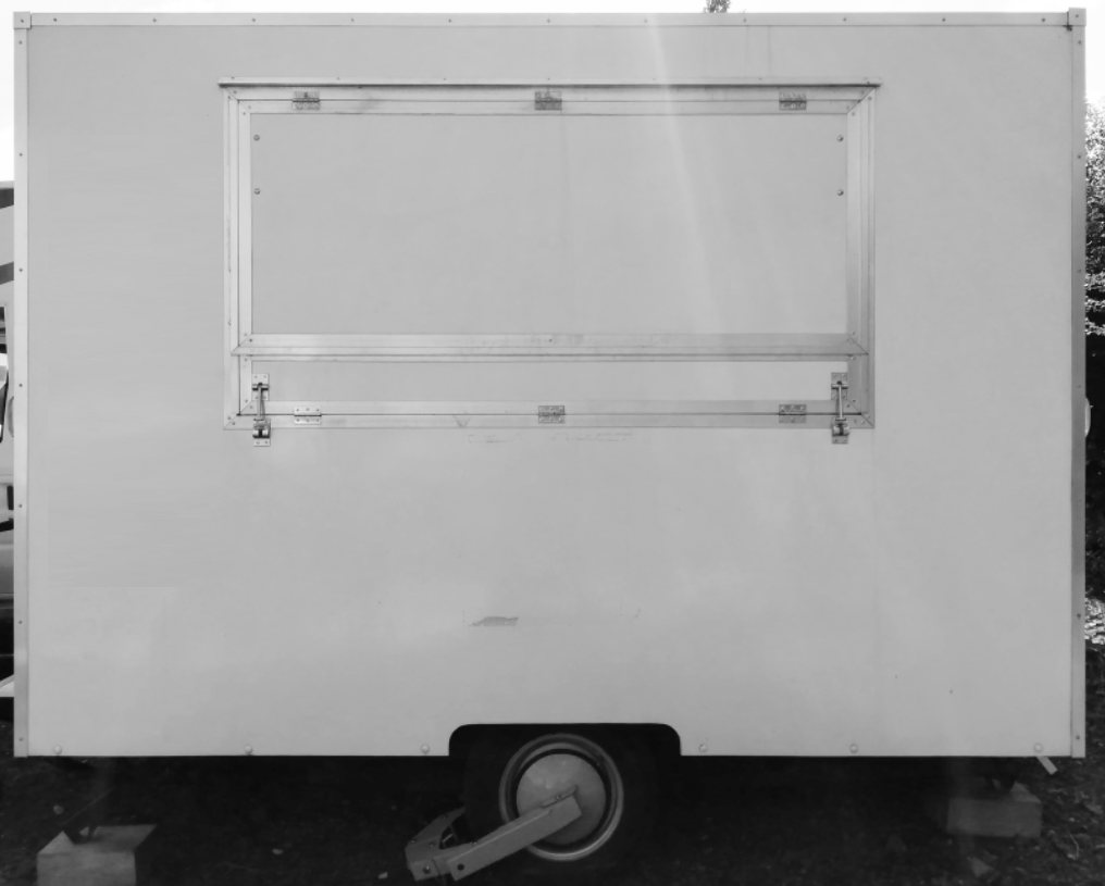

sziasztok!
egy utanfutora kell matricat csinalnom ... grafika kész ....

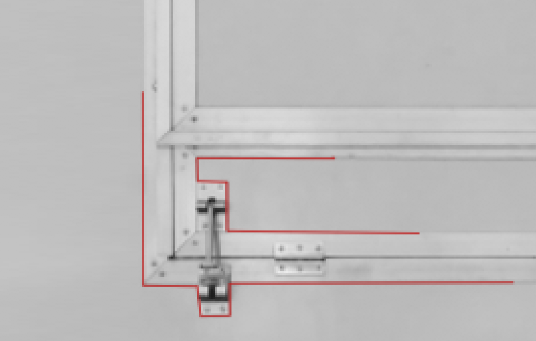

van hatul ajto ... oldalt le-fel nyllio kiado ablak ....ugyfélen keresztul tudok csak kapcsolatot tartani a nyomdaval, ... és még varok az ugyfelre, addig is szeretném a segitségeteket kérni ....
azt szeretném megkérdezni, hogy szerintetek hogy kell leadni az anyagok?
megvannak a méretek amiket matricazni kell - akkor ehhez annyi db file-t kell adnom ahany helyre kell matrica?
vagy lehet hogy kinyomjak egybe (3oo x 21o ) és majd sniccerrel segtik ragasztas közben?
kép-utanfuto
kép-problémas-rész - ide nekem most stancformat kell csinalnom, vagy ezt megsniccerelik? -
