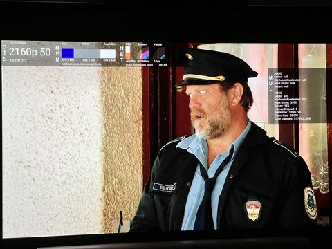

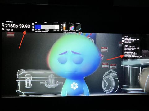

tegnap felraktam a developer tools appot a stick-re, hogy megnézzem a frekiváltást.
Bekapcsoltam a system X-ray és az advanced options kapcsolókat, és azt nem értem miért látok teljesen más értékeket.
Az első képen a Disney + megy, a másodikon pedig kodi alól az RTL most.
Fel tudna világosítani valaki hogy melyik mit jelent pontosan?
Illetve az RTL most 1280x720 felbontást mutat de a TV-n 2160p van, akkor ez azt jelenti hogy felkonvertálja a képet a fire tv? -

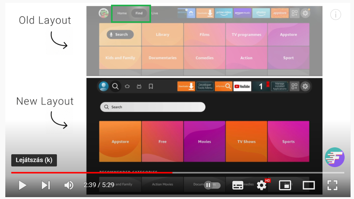

Nálam ez a kinézet van.
Nekem tegnap frissült, ha jól emlékszem.
Adatok:
Fire OS 7.2.8.5 (PS7285/2877)
Fire TV Home Verison 6370051.1@#4162tsilver
