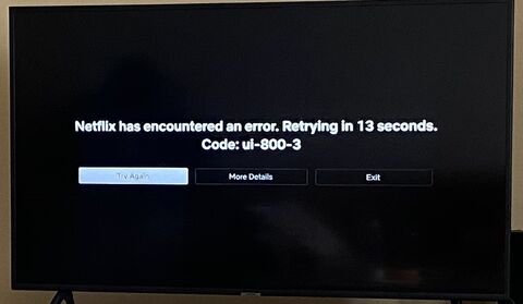

trance89
#4922
Nekem nincs ilyen, de úgy látom ez nem hálózati hiba, hanem az appal kapcsolatos általános hiba.
