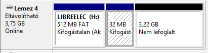

Ne piszkáld, ext4 lesz belőle.
blakey
Dr. Romano
#16784
Semmit ne csinálj vele. Hálózatból majd eléred és másolhatsz rá bármit, megvan formázva.
Dr. Romano
Ok elkészültem a pendrive-al, a maradék helyet megformázhatom saját használatra vagy ne piszkáljam mert használja majd az OS?
