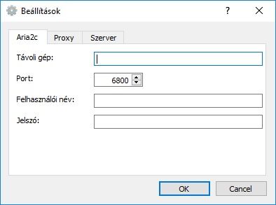

Az aria2 nem jó neked, az csak LE, vagy igazi Linux alatt életképes. Van droid alá is Transmission daemon. Az S905 megjelenése után kipróbáltam, akkor működött, most mi a helyzet nem tudom, mert nekem egyik boxomon sincs már droid.
Más droidos progit nem ismerek, csak telón használok droidot. -

Szia. Szóval nekem egy Androidos torrent kliens kellene(nem LE) és hozzá egy Windowsos gui amilyen mondjuk a Transmission. A tTorrent már működik a külső vinyóra is tudok menteni mert rootolt a Minix Neo U1, de ugye a tTorrentnek nincs guija csak webes felületről érhető el. Az aria2 jó lehet nekem? Pontosan mit telepítsek a boxra és mit a winre? Előre is köszi a segítséget.

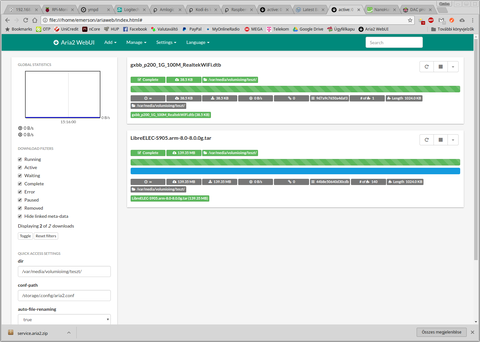

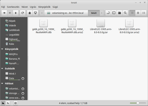

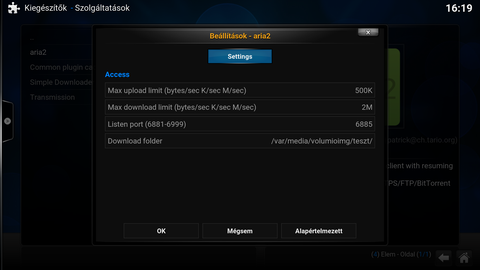

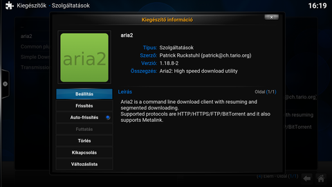

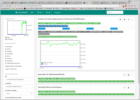

Csicsóka
bostone #17649 üzenetére
Ahogy ígértem, utána jártam a problémának.
Eltávolítottam az aria2 addont, a userdatából is töröltem a maradványait, majd a google drive-ból letöltöttem a zip-et. (megvan a pc-men is, mivel én csináltam, de legyen egyértelmű hogy miként viselkedik a feltöltött addon)
Szokott módon telepítettem. A boxba egy Volumio pendrive-ot dugtam, amin ext4 fájlrendszer volt. A kodi szépen fel is csatolta a /var/media alá.
Az addon beállításai alatt betallóztam a teszt könyvtárat, mint a letöltés cél könyvtárát.
OK-val érvényesítettem a beállítást.
Majd kikapcsoltam, és bekapcsoltam az addon-t, így nem kell rebootig várni, hogy a systemd az új beállításokkal elindítsa a szolgátatást.
A web-ui-ban hozzáadtam két letöltendő fájlt, amit szépen le is töltött a megadott helyre.
Utolsó próbaként, a web-ui alatt átírtam a a következő letöltendő fájl cél könyvtárát, amit le is töltött, a megadott helyre.
Tehát az aria2 addon megfelelően teszi a dolgát!
