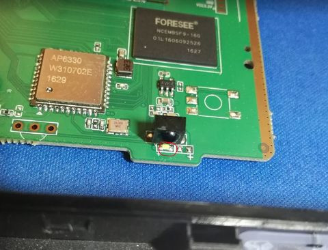

Box távja kikapcsolja tv, tv távja nem kapcsolja be, csak ki.
Tehát, mikor bekapcsolom a box-ot, kikapcsolja tv-t, a tv bekapcsolom, ami kikapcsolja box -ot.

Shingen
DoItYourself
#18931
szerintem ragaszd le a kék ledet.
Úgy érted akkor nem látom majd box bekapcsolja magát és nem fog idegesíteni úgy?

DoItYourself
#18931
Shingen: Mindent megtettünk , sajnos nincs megoldás .
Már csak egy ötletem van . Add nekem .
Tv vagy a box cseréje megoldja . Ne idegesíts magad vele . Ez van .

Shingen
Halkakas
#18922
Légegeret mindenféleképpen venni akarok.
De nem lesz így megoldás sose.
Mivel a Tv távját használnom kell,Tv bemeneteket váltani, beállításokat állítani, stb.
És ha ezeket le OK-ézom akkor bekapcsol a box.
Csak bekapcsolja ki nem.
Mivel smart Tv van a tv is lehetne légegérrel működtetni, eleve van olyan távirányítóm is gyári LG.
Csak azt nem használom csak a nyomógombos LG távot.
Azzal egyszerűbb kicsit a Tv kezelése. Mert egyből bele tudsz lépni a megfelelő funkciókba.(#18923) junkpod Ugy is csináltam ahogy írod.
Egyértelmű a távi. a ludas, csak fura másnak nem volt ilyen problémája, én szívok ezzel.

Infra lesz az... tényleg szükséged lesz egy légegérre... vagy beletörődsz a helyzetbe
Kíváncsiságból kérdem: az OK gomb bekapcsolja, és ha újra megnyomod ki is kapcsolja?Lehet nincs dedikált IR vevő ablak, és teljes egészében (vagy nagy részben) átengedi a burkolat az infrát Ez megmagyarázná h miért csak teljes beburkoláskor árnyékolja le (Tudom, h hülyeségnek hangzik, de más tippem nincs)
Shingen
Halkakas
#18910
Kezdem azt hinni Kabaré Csütörtök van, pedig ma Péntek van.
Másik hdmi dugva a boxot semmit sem ér, az OK gombbal akkor is bekapcsolja a boxot.
Alufólia, ha beburkolom a boxot mint egy szenyát, akkor nem kapcsol be.
ha az elejét burkolom be, akkor ugyan úgy bekapcsol.
Bazzzzzzzzzzzz
Ez egy X AKTA!
Egyszerűen nem értem.

Halkakas
#18908
Most azt tapasztaltam az infrára gyanakodok.
Tv távirányítón az OK gombra kapcsol be a box.Az irányító nyilak közepén lévő OK gombra.
csak azt nem értem ha letakarom a boxot egy papír lappal, akkor is megnyomom az Ok gombot és a lap alatt is bekapcsol.
Végignyomkodtam az összes gombot csak az OK gombra kapcsol be a box.
Tiszta vicc -

DoItYourself
#18899
Megnéztem.
CEC továbbra is ki van kapcsolva a boxba.
eddig míg neteztem a gépen itt voltam nem kapcsolt be a box, de amint a Tv bekapcsoltam box is kapcsolódott égett a kék led.
Infrát letakartam és mégis bekapcsol a box, nem tudom elég e de egy papírlapot helyeztem a box elejére.Szóval arra gyanakszom Tv kapcsolja be, lehet hdmin keresztül vagy nem tudom.
LG tv van van benne a simplilink ami hasonló mint a CEC egy távval lehet vezérelni mindent.
De az ki van kapcsolva a Tv-be +az LG termékekkel működik.Hát passz mi lehet de biztos vagyok Tv kapcsolja be vmi úton a boxot.
