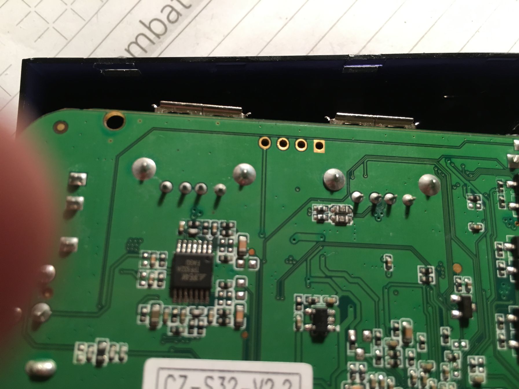

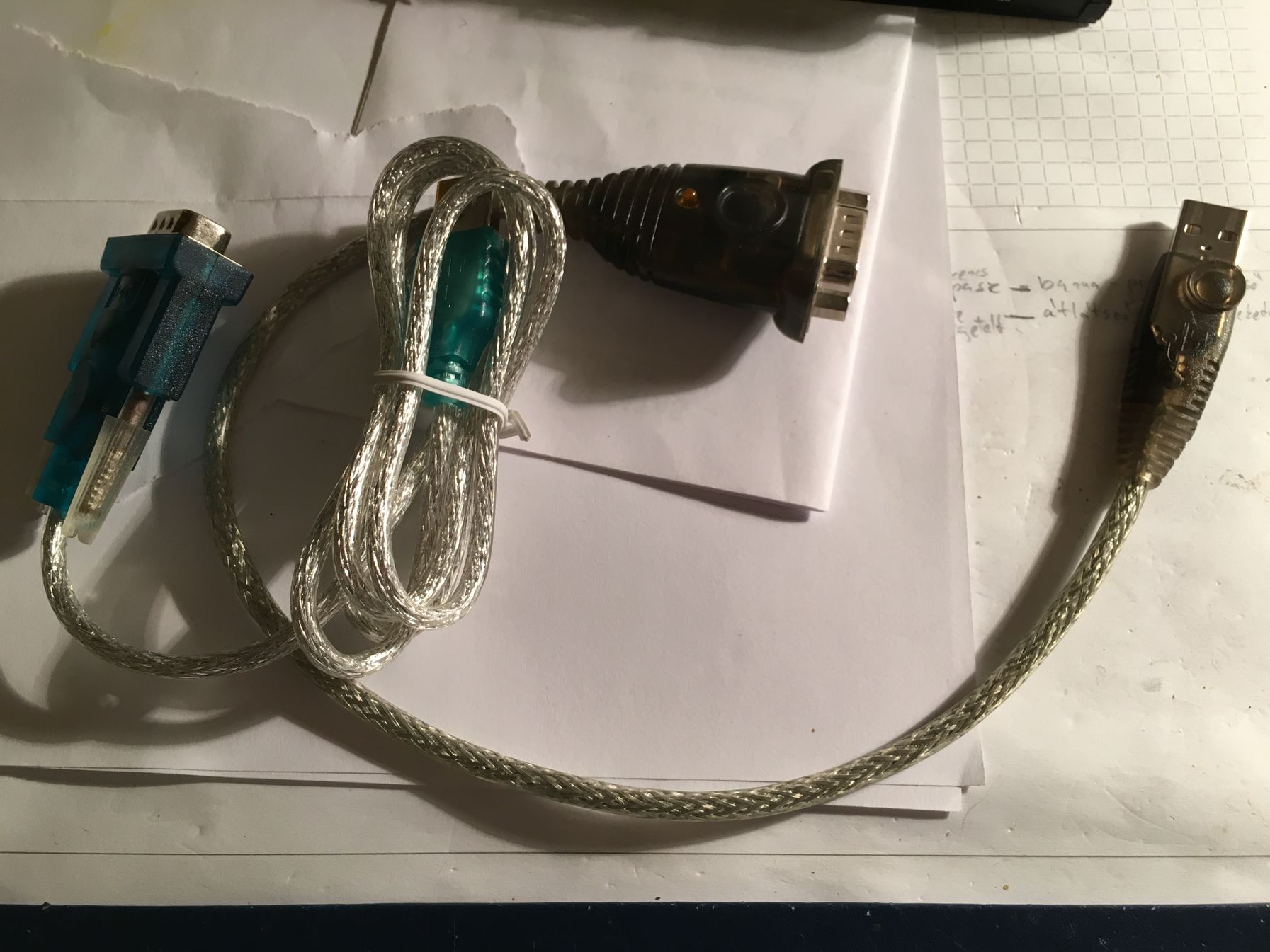

spgabor
Csicsóka
#48438
Köszönöm az eddigi segítséget és előre is a továbbit.
Nekem csak a képen látható két USB átalakítóm van sorosra. De akkor ezek valószínűleg ide nem jók.
Illetve a NYÁK-on felirat nem látható, az egyik furatnál van egy jelölés, illetve annak négyzetes a forrpont kialakítása. Az a GND, az előbb kicsipogtattam.
Nyákról két kép: egyik, másik. -
