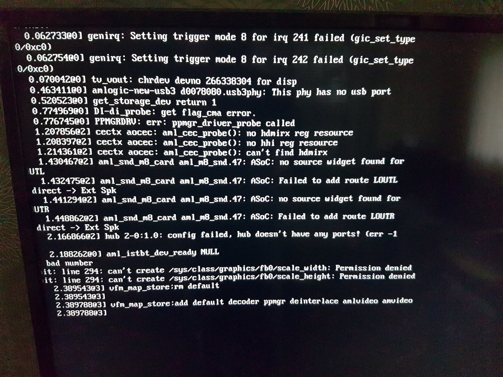

Visszaraktam a kártyát, reboot, megint lefagy ugyanott.
Táp ki, be, némi írkálás után elindul az OSMC.
A box Mini M8S II, 2/16 (S905X)A kártyát átméretezte.
Fogpiszka nem szokott kelleni, az összes LE indul SD-ről, azért nem úgy próbáltam először.
Androidból nem szedhette ki, mert LE van rajta. -

Ha átírja az ember OK parancsát 97-ről 28-ra (az az Enter kódja) akkor menni fog.
Remélem előbb-utóbb Leia alapú lesz az OSMC is .

dds-osmc S905 # apt-get install vero364-kernel-osmc
Csomaglisták olvasása... Kész
Függőségi fa építése
Állapotinformációk olvasása... Kész
vero364-kernel-osmc:arm64 már a legújabb verzió (3.9.35).
vero364-kernel-osmc:arm64 kézi telepítésűre állítva.
0 frissített, 0 újonnan telepített, 0 eltávolítandó és 0 nem frissített.
dds-osmc S905 # -

Igen, a kernel is, de az előző hold az hatott, szerintem rendben vagyunk csomagkezelő szinten is:
dds-osmc S905 # cat /var/log/dpkg.log | grep vero364*
2018-03-06 21:19:54 install vero364-image-3.14.29-61-osmc:arm64 <none> 61
2018-03-06 21:19:56 status half-installed vero364-image-3.14.29-61-osmc:arm64 61
2018-03-06 21:20:38 status unpacked vero364-image-3.14.29-61-osmc:arm64 61
2018-03-06 21:25:08 upgrade vero364-kernel-osmc:arm64 3.9.24 3.9.35
2018-03-06 21:25:08 status half-configured vero364-kernel-osmc:arm64 3.9.24
2018-03-06 21:25:09 status unpacked vero364-kernel-osmc:arm64 3.9.24
2018-03-06 21:25:09 status half-installed vero364-kernel-osmc:arm64 3.9.24
2018-03-06 21:25:10 status half-installed vero364-kernel-osmc:arm64 3.9.24
2018-03-06 21:25:11 status unpacked vero364-kernel-osmc:arm64 3.9.35
2018-03-06 21:25:15 configure vero364-image-3.14.29-61-osmc:arm64 61 <none>
2018-03-06 21:25:15 status unpacked vero364-image-3.14.29-61-osmc:arm64 61
2018-03-06 21:25:15 status half-configured vero364-image-3.14.29-61-osmc:arm64 61
2018-03-06 21:25:36 status installed vero364-image-3.14.29-61-osmc:arm64 61
2018-03-06 21:25:38 configure vero364-kernel-osmc:arm64 3.9.35 <none>
2018-03-06 21:25:38 status unpacked vero364-kernel-osmc:arm64 3.9.35
2018-03-06 21:25:38 status half-configured vero364-kernel-osmc:arm64 3.9.35
2018-03-06 21:25:38 status installed vero364-kernel-osmc:arm64 3.9.35és ugye a debianon vagy debian alapú disztribeknél:
half-configured
The package is unpacked and configuration has been started, but
not yet completed for some reason.Ugyanakkor:
dds-osmc S905 # cat /var/log/dpkg.log | grep upgrade | grep vero
2018-03-06 21:21:42 upgrade vero3-mediacenter-osmc:armhf 17.6.0-23 17.6.0-29
2018-03-14 19:07:25 upgrade vero3-mediacenter-osmc:armhf 17.6.0-29 17.6.0-31
