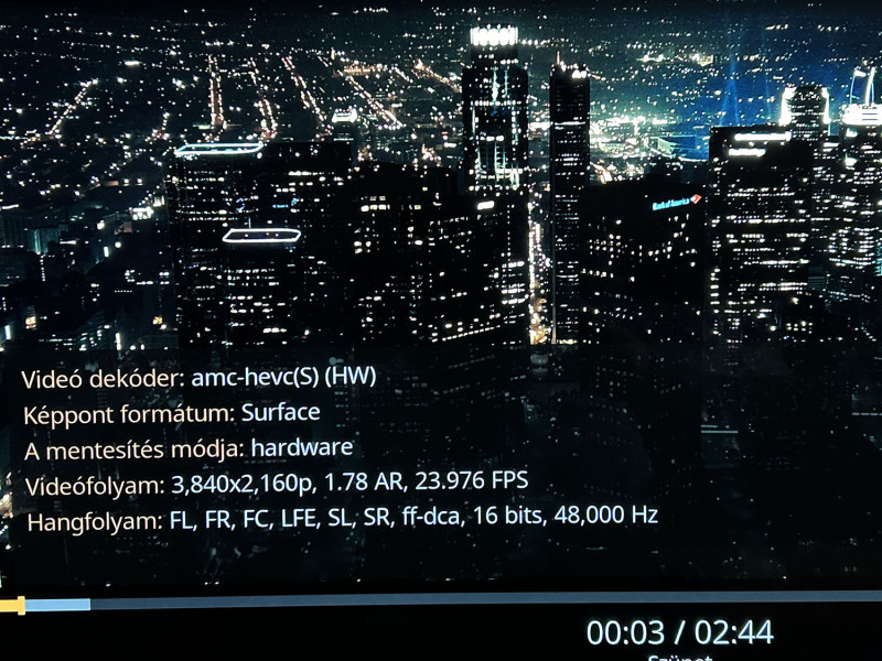

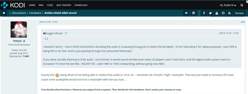

…ha így érted akkor jó. - igen (is, meg nem is), a számok nem hazudnak, tehát a 16 (mint szám) bit "butítva" lesz 8 bitre, de a csomagolás nem mindegy, ugyanis az továbbküldés, azaz az AVR-re bízott dekódolás más csomagolásban érkezik az erősítőre, mint a kicsomagolt LPCM. Ebben az esetben az anyag 48kHz/16bit, ez LPCM-re vonatkozik, a RAW formátum már csak 8 bit lesz.
Ma teljesen felcseszte az agyamat a Homatics töketlensége, jól elqrják a dolgokat, ráadásul sok dolgom is volt, lehet, hogy 1-2 hsz félreérthető volt. -

#101759
Igen, 16 bit, de 8 bitre van "butítva", ha RAW. CE alatt is 16 bit, de RAW-ban már "csak" 8 bit. Egyébként CE alatt sok eszközön hangproblémák is voltak, A311D2-n nem volt True HD, voltak eszközök, ahol a DTS-HD is problémás volt, nem olyan vészes, mint Homatics Android alatt, de voltak. Most nem tudom, hogy mennyire problémás.
