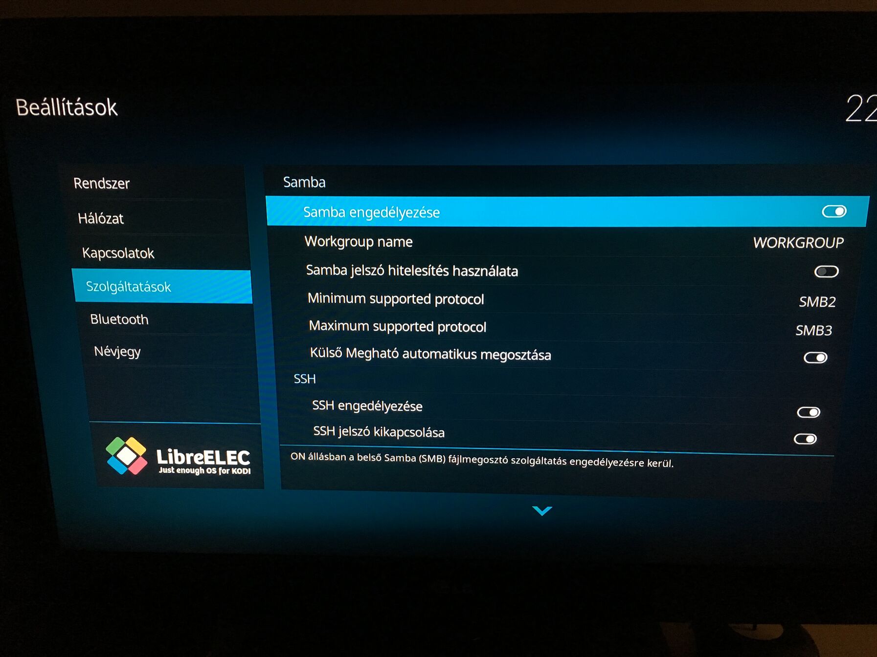

Úgy tudom a libsmb2 támogatja az smb2/smb3 protokollt (de ha ezt kipipálom, akkor nem látja a box-ot), más beállítást erre nem találok. usernév/jelszót is próbáltam már (ha itt kell a Samba jelszó hitelesítés használatát beállítani), de már nem tudom, hogy smb1 vagy 2-3 beállítással. Újra próbálom majd.

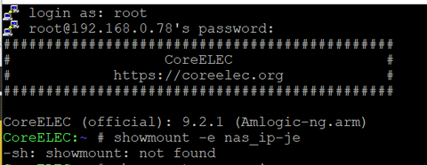

Pc-ről elérem a boxot, de azt most nem tudom, hogy SMB-n kereszül-e (macOS, finderben ott a librelec), este kipróbálom SMB-n keresztül.
Ha az MrMC-ben kipipálom a use libdsm for smb servers-t, akkor SMB kereséskor látja a boxot "libreelec"-ként, de nem tud kapcsolódni.
Ha a boxon a minimum protokollt SMB1-re állítom, akkor megvan a kapcsolat, be is tudom állítani a médiaszervert, látom pl. a sorozatepizódjaimat, de lejátszásnál nem indul el, azt írja a média már nem létezik.Lehet, hogy coreelec-re kellene váltanom?
