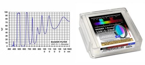

a gyári szűrő ami benne van, szerintem olyan 350-700-ig max, bár akkor meg azt nem értem hogy pl. egy H-alfa szürövel átalakitatlan géppel hogy fotoznak, hiszen a H-alfa 8nm. legalábbis a boltinál ezt irják.

Az UHC a látható fényből szerintem pont azt a narancsos színt vágja le, amire hivatott (pl.: utcai lámpák).

itt látszik, hogy mit enged át, /ez a grafikon az uhc-s szürőé/ de ha megnézed a külföldi 420-1200 közötti részt, abból látszik, hogy mindent átenged, mig a különféle szürök csak bizonyos sávokat. pl. ez az uhc nagyon sokat levág a beérkező fényből.
a kinti átalakitás után lényegében a szenzor 420 és 1200 között 100%-os fényt kap mindenből, az itthoni meg kb.780-ig. -

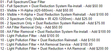

Kicsit tudtok segíteni?
Van egy amerikai oldal (SpencerCamera), ahol asztrofotózásra kiélezett fényképezőket árulnak, illetve DSLR átalakítást vállalnak. Miután kiválasztok egy vázat, több opció közül választhatok. Ezeket szeretném részletesen sorra venni; pontosan melyik mit jelent, mikor mi történik a géppel.1. Eltávolítják az IR szűrőt (és vele együtt a "portalanító rendszert" is), de mi a "Clear Filter"?
2. Eltávolítják az IR szűrőt és visszavarázsolják a portalanító rendszert (DRS).
3. Ebben az esetben feltételezem, hogy lecserélik a gyári IR szűrőt egy olyanra, ami csak a látható és a H-Alfa fényt engedi a szenzorra (plusz kiveszik a DRS-t). A gyári szűrő a H-alfát már vágja? Elméletileg az is látható emberi szemmel.
4. Ugyanaz, mint az előző, csak visszakerül a DRS.
5. Ez a látható fényt engedi be, de a spektrum vége nincs levágva 680 nm körül, hanem elengedi 1200 nm-ig, ami már az infra tartomány. Tehát 420 és 1200 nm között ereszt'.
6. Az előző + DRS visszatelepítése.
7. Antialiasing' szűrő eltávolítása.
8. Ugyanez DSRR-el.
9. A gyári elé bekerül egy fényszennyezést (LPF) csökkentő filter.
10. Ugyanez DSRR-el.
11. LPF hozzáadás és AA eltávolítás.
12. LPF + DRS + AAR.Igazából azt nem tudom megítélni, hogy ha ilyenre adom a fejem, akkor melyik lehetőséget válasszam. Nyilván szeretném, ha infrában látna a gépem és az sem volna hátárny, ha az AA szűrő sem 'zavarna be'. - Asztrofotózásnál szerintem jól jöhet ez is.
Nyilván nem fogok tőlük vásárolni, csak azt érdekel, hogy milyen modifikációkra van lehetőség tükörreflexes gépek esetében, ha a cél az asztrofotózás.Előre is köszi a segítséget.
