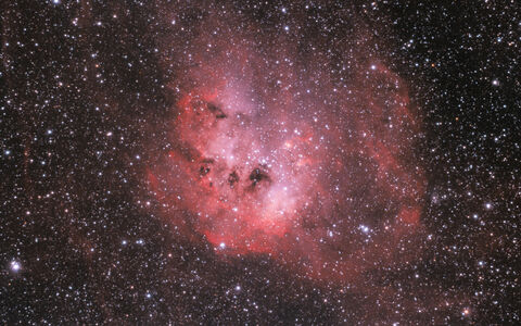

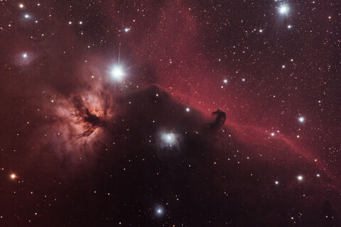

bmxbandita
Tegnap pedig az kipróbáltam végre a full spektrum Canon 100D-t. Lófej-Tűz köd páros, 55-250 IS STM obi @250mm f/5.6, OpenAstroTracker mechanika vezetéssel, Explore Scientific CLS filter (ami sajnos nem vágja le az IR tartományt). 17 darab 180 másodperces light frame, flat/bias kalibrációs framek, dither. Sajnos a hold elég közel volt már, elég sok zajt/gradienst hozott be a képekbe, amivel megszenvedtem feldolgozás során.
