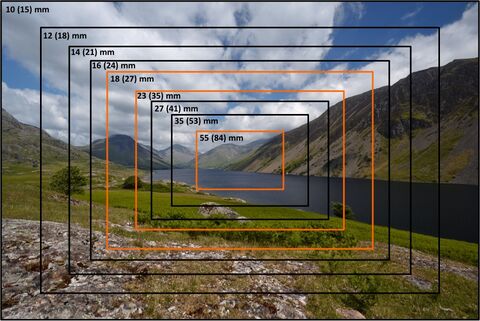

f.lorand ábrája tökéletes illusztráció.

yrkalla1 #6396 üzenetére
Most kicsit bekavartalak, szóval egyértelműsítem.
Az eddigi 18 mm-es objektíved a Canon 200D vázon 28.8 mm-nek felelt meg. A 14 mm-es Samyang pedig 22.4 mm-nek felelne meg. (Mármint akkora a látómező, mintha fullframe vázra tennél 28.8 mm-es, és 22.4 mm-es objektívet.)
Tehát így van létjogosultsága egy 14, vagy egy 16 mm-es objektívnek is, ha a cél a látómező növelése. A fényerő nagyon sokat számít, kérdés, hogy kirajzolja-e a FF-et.Egyébként ha nem is rajzolja ki, attól még feltehető FF vázra és használható. A váz alapbeállításban levágja a képet APS-C méretre. Ilyenkor arányosan lecsökken a felbontás is. Ez a vágás viszont ki is kapcsolható; olykor lehet létjogosultsága - művészi értelemben, de valószínűleg nem ezt keresed, tehát, ha tervben van a váltás, célszerűbb FF objektívet keresned. Abból is minőségibbet, így nagyon sokáig kiszolgálhat.
Sokszor fontosabb a jó lencse, mint a jó váz. -
yrkalla1
kuyarashi #6394 üzenetére
köszi. Ez alapján mennyire van létjogosultsága egy Samyang 16mm F/2.0-ás obinak? Az csak APS-C-s. Előnye a nagy fényerő és a viszonylag nagy látómező, viszont nem megy FF-re. Illetve a boltban javasolták a Canon 10-18mm-es kit obit szintén APS-C-re, de az csak F/4.5-ös. Nem tudom igazán mi lenne a jó, hosszú távon FF-re váltanék, oda egyértelműen a 14mm-es, de addig?
kuyarashi
yrkalla1 #6392 üzenetére
Igen, pontosan. Canon esetén 1.6 a szorzó, Nikonnál 1.5.
Annál a 18 mm-es kit objektívnél valószínűleg sokkal jobb rajzolatú lesz a Samyang, és ami még az APS-C váz / FF objektív kombináció mellett szól, az az, hogy így leesik a látómező széle, ezért a legtöbb aberráció, vignettáció (melyek főként az optikák a szélét érintik) is megy vele. Főleg asztroban ez előnynek mondható. Ugyanakkor viszont tény, hogy 22.4 mm-el számolhatsz 14 helyett.
Szóval az előny egyben hátrány is, vagy fordítva.Balinov #6393
A kit obi 99%, hogy APS-C méretű, tehát azt nem kell szorozni. -

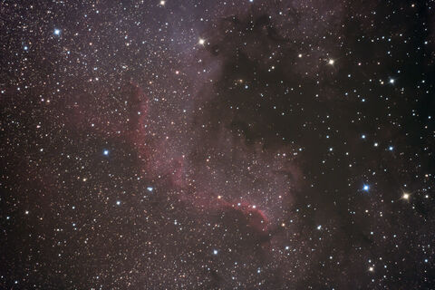

Ma hajnalban meglettek az első tesztképek.. Még nem tökéletes, a csillagok nem teljesen kör alakuak, hanem egy kicsit "gyémánt" szerintem a főtükröt egy kicsit túl szorosan rögzítettem. Legalábbis remélem. Baader coma korrektorral, 500d Fullspek. az első ngc7000 iso800 240s. A második a deneb, talán 60s expóval:

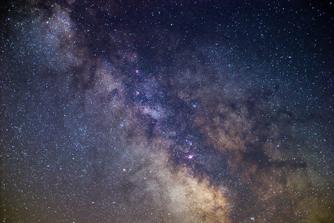

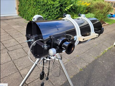

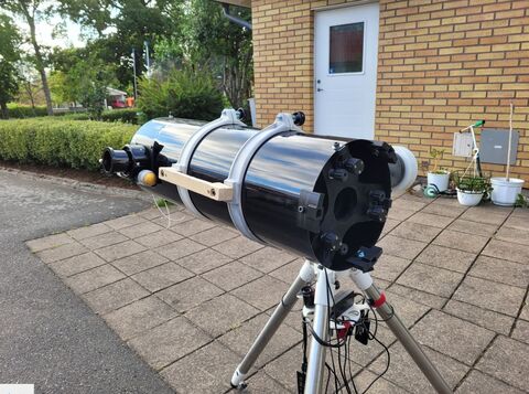

Több mint két év után ellészült az új saját tervezésű/építésű 180/750 F4.15-ös asztrográfom. Eredetileg 200/780-800 körüli volt a cél, de így sikerült. A küéső 10-11mm le kellet maszkolnom a tükörnek, mert lekoptattam polirozáskor a peremet. Egyelőre még csak nappal tudtam tudtam tesztelni, 6mm-es goldline okulárral azaz 125x-ös nagyításnál, még mindig szép képet adott.. Sok meló volt vele, már csak pár apróság van: Kereső tartó már kinyomtatva, a főtükör hűtőventi felszerelése, a segédtükör fűtés bekötése, egy adapter tervezése/nyomtatása a párasapihoz.. Meg még kb 2 hét az első ég alatti teszthez..:
Ez a kép meg kb 5 kilométerre lévő fenyvesről készült, primer fókuszban. -

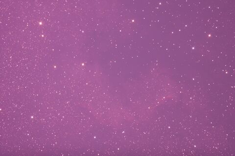

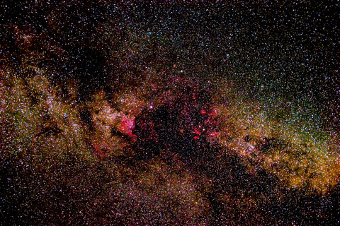

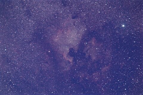

Még egyszer meglőttem az Észak Amerika ködöt.
- Openastrotracker mount + Openastroguider
- Canon EOS 750d unmodded, + DIY cls clip-in filter (3d nyomtattam canon clip-in keretet egy egy 1.25" filternek)
- Vintage manual 80-200 f3.5 Soligor obi, @160mm f5.6
- 20x180 másodperces expó
Minden utómunka PS-ben, stretch, curves, + Astronomy Tools Actions Set-ben local contrast enhancement, enhance DSO, és denoise
A legutóbbi próbálkozásomhoz hasonlítva szerintem sokkal jobb lett, és ez nagyban köszönhető a CLS filternek. Már a nyers képeken is nagyon jól rajzolódott a köd, nélküle csak halvány foltokban látszódott.
+ egy közeli össehasonlítás a pár héttel ezelőtti képpel (bal a mostani, jobb a régi) -

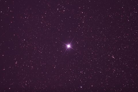

popey37
a tegnap esti bénázásom eredménye. Jó nagyokat szívtam, a kamerával mire rájöttem, hogy mit hogyan kell. a hold igen alacsonyan volt, szinte surolta a horizontot, az ég pocsék volt.
azért egy ilyet csak sikerült a végére öszehozni.
2000 frame legjobb 10%-a, autostakkert 3, ahogy kidobta.nincs mokolva semmivel.
nem tudtam körbevágni mert akkor miniatürt csinált belőle a paint. -

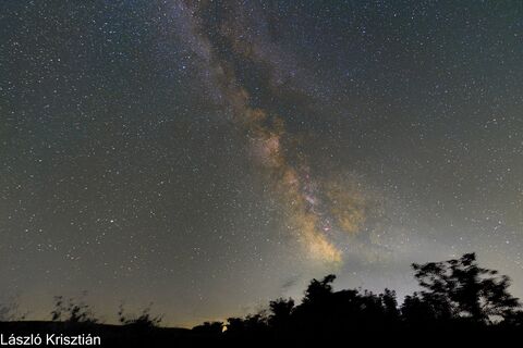

szkita
Lehet, nem látható de nálam ez lett e nyár fotója.( Kicsit dinoszaur vagyok hozzá hogy hova is kéne a képet tenni hogy megnyitható legyen...
