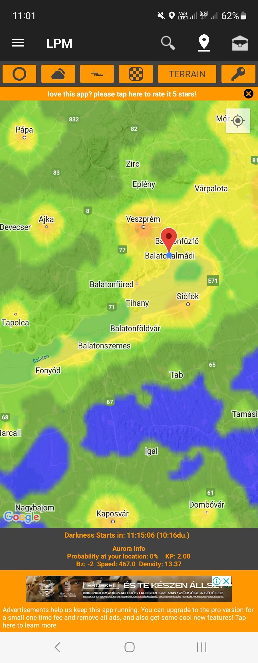

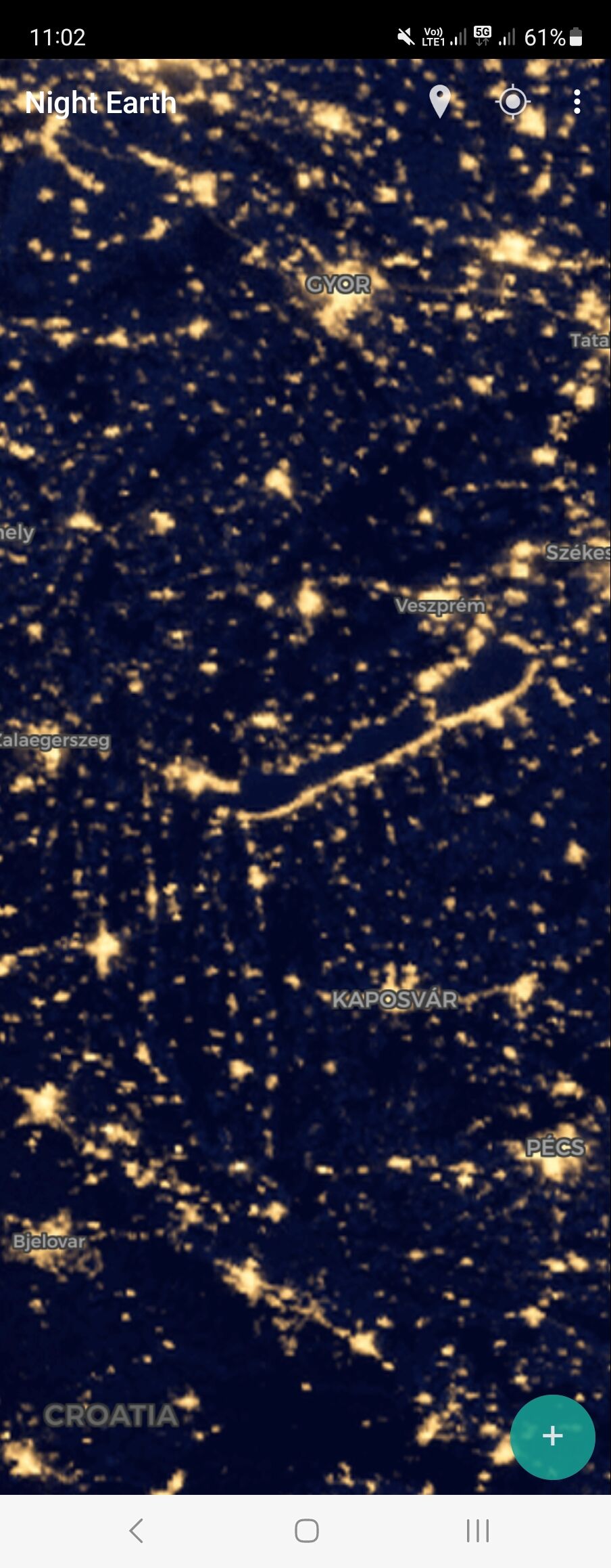

						Én itt élek és itt dolgozom a Balaton körül. Balatonalmádiban van a csillagdám, innen is szépen lehet fotózni az új kamerák érzékenysége miatt. Ám a felvidéki rész lényegesen jobb. Ott is fotóztam többször, vannak kifejezetten erős területek. Két appot használok, a Light Pollution Map a jobb, de a Night Earthel is össze szoktam vetni. Egyik sem figyeli a szezonalitást persze.
						t72killer
Magyarországról tudtok fényszennyezettségi térképet ajánlani? Ha olyan lenne, ami a szezonális változásokat is mutatja, az hab a tortán
