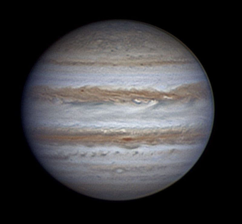

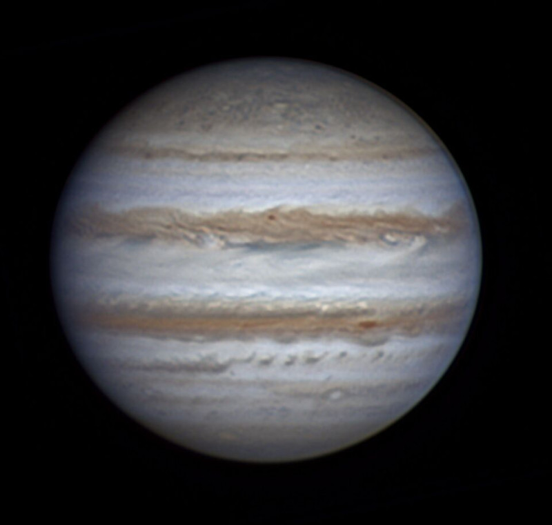

Szombat esti Jupiter, 12x 4000frame, összesen 10perc videó, derotálva, és registax, no PS
Volt pár jó pillanat, de átlagosnak mondható volt a seeing. Viszont látható a javulás, mert minden észlelés előtt időt fordítok a kollimáció ellenőrzésére.
ADC: a Registaxben az RGB align nullára jött ki, azthiszem sikerült beállítani

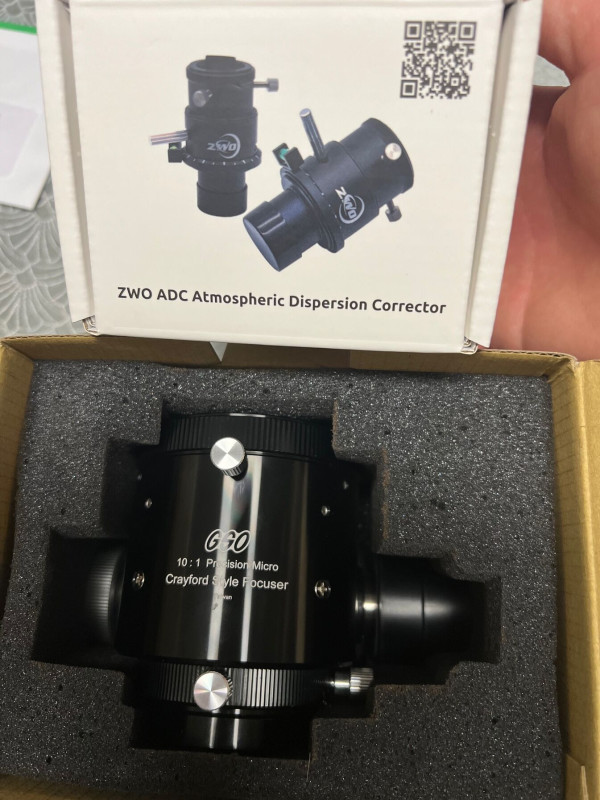

Az utolsó kiegészítő is megjött ahhoz h ne csak a 9. Kerületből tudjak fotózni
. Van valami tippetek, hogy a bal felső sarokban a szivar gyújtó alatti 12 voltos kimenetekhez hol tudnék kábelt venni? A Zwo cuccokhoz is ilyet adtak az asiairhez 4-ez is de mind rövid. Nekem legalább 2 méter kellene 2 db egy az állványhoz egy meg minden máshoz. Sajnos hiába keresek a neten, nem találtam ilyet.

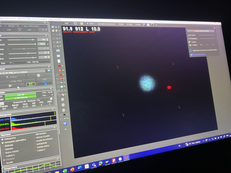

Uránusz live 🤪🤪🤪

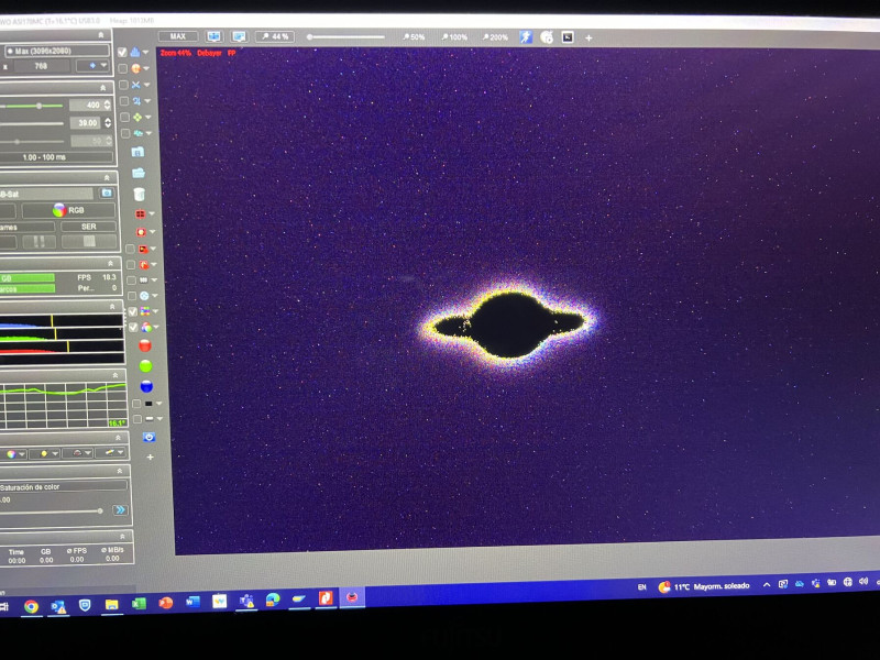

Aki SCT-vel bolygozik, vagy mar van vele tapasztalata, attol kerdeznem. Ugye ha kivesszuk a star diagonalt es direktben a tubushoz csatalkoztatjuk a kamerat (ami normalis) akkor a SCT sajatossaga, hogy ketszer atforditja a kepet (inverted).
Na mar most, felvetelnel hogy szoktatok csinalni, normalisan, vagy a videokeszito szoftveren belul (Firecapture, Sharpcap etc) tukrozitek a kepet, hogy kesobb a feldolgozas soran mar rendesen legyen es a Winjuposba normal modba kerul.Vagy ugy csinaljatok a felvetelt ahogy kijon a tubusbol es utana tukrozitek?Az utolso kepemet egyszeruen nem tudtam a winjupossal normalisan elforgatni... Eddig ugy csinaltam, hogy a felvetelnel semmit, aztan a Registax-ben Y-ban tukroztem es utana a Winjuposban bepipaltam az inverted modot es mukodott. Viszont az utolsonal ossze-vissza tekerte a kepet...
A masik: A Venusz-rol reszletes kepet csinalni eselytelen szines kameraval, ugye? Mono kell es Uv, meg IR szurok?

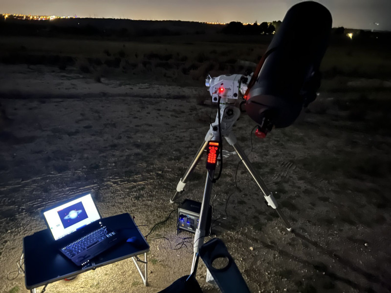

Na, viszont szerdatol javul az ido es ugy nez ki a hetvegen jo kis seeing lesz, olyan 0,6-0,7 arcsec, remelem sikerul kukaznom valamit
ADC kerdes: Hogy jobb az ADC elhelyezese? A Q-turret barlow ele tegyem vagy utana? Az en ertelmezesemben ha ele rakom, akkor jobban ervenyesul az ADC hatasa, ergo kevesebbet kell a kis karokon allitanom, ha pedig utana, akkor kevesebbet lehet allitani, de azt finomabban.
Probalom f/25 alatt tartani a C11-et, de mar annyi minden van (Crayford, ADC, Barlow) hogy nem egyszeru...Pl a 3X fokusznyujtoval mar boven tul vagyok rajta...

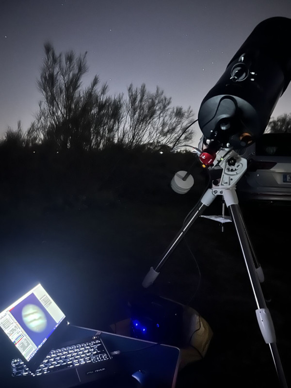

Tegnap megvolt az elso komolyabb sessionom a C11-el. Alt-AZ módban hasznaltam, mert későn értem ki, bár nálam voltak az ellensúlyok. Ma kibalanszoltam a csovet es bejelöltem a sulyok es a tubus helyét, úgyhogy legközelebb már EQ-ban tolom.
Átlagos seeing volt, de egy kb. 15perces periódusban azt hittem megállt a kamera, mert úgy beállt a kép! Mintha lehúzták volna a fóliát a monitoromról
Tanulság…a következő beruházás egy crayford kihuzat, mert a C11 gyári fókuszállítójával olyan mintha baltával akarnék hajszálat szeletelni amikor jobb a seeing
Egy kép sima Registax-al feldolgozva (5500frame-ből a legjobb 10%)
Még van egy kevés adat amit feldolgozom, de nem lett rossz elsőre
