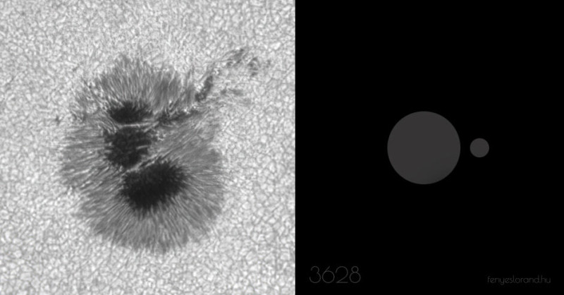

Kuyarashi nagyszerű napmaszkját most tudtam először kipróbálni egy átlagos méretű napfolton. Szuperul működik!
