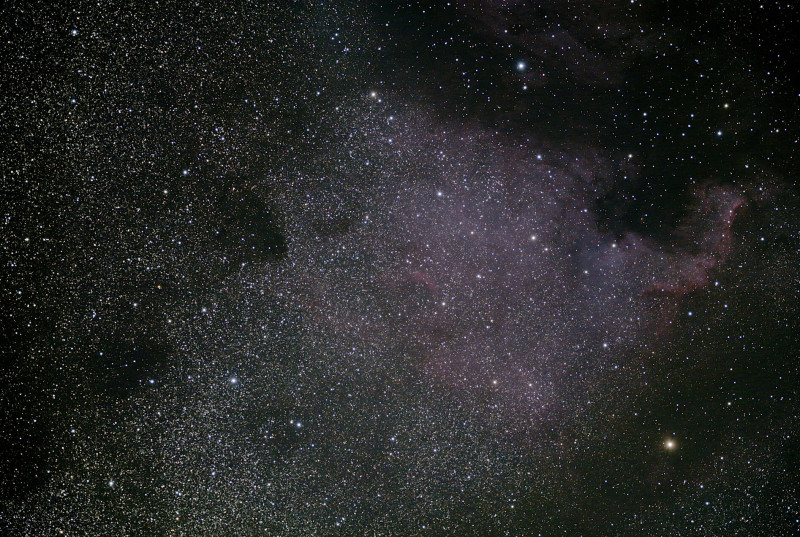

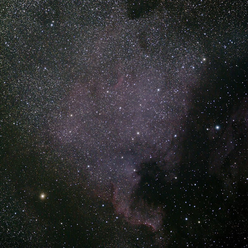

A blende tüskéken meglepődtem én is, hogy így előjöttek, F2.1 helyett, F2.2 fotóztam. Nem tudom, hogy ez ennyit számít. Én elfogadom mint rendszer sajátosságot. Van akinek diffrakciós tüske jut, van akinek blende tüske

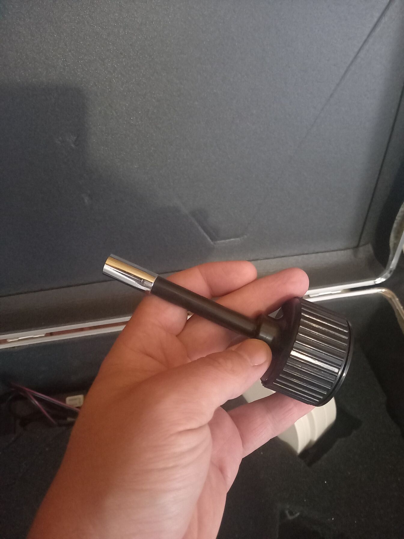

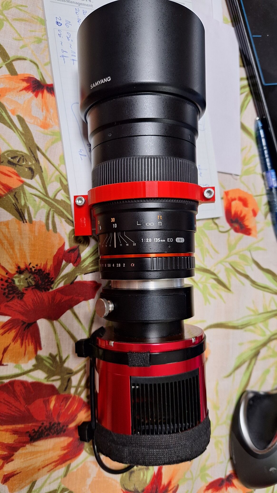

[.mf] Samyang bajonet 3 csavarral leszedhető, [kép] esztergáltattam ide egy adaptert M48 menettel, szűrő fiók, kamera.Kicsit számolgatni kellett, hogy az eredeti, A bajonetes szenzor távolságra kerüljön az asztro kamera, de kiadja. Az E bajonetes obival már nem jön ki a méret, mert hosszú az objektív ház. Canon v. Sony A kiadja
[kép] [kép]. Ez a projekt még tavaly kezdődött [link] .

Király! A 135 f2-re én is sokáig vadásztam, de eddig csak egyszer jött használt szembe (az is szinte új áron). Én is gondolkoztam ezen, hogy fényképezőgépen widefield mellett asztrokamerával is lehetne használni, egy kis szenzorú asztrokamerával pedig hasonló látószöget adna, mint a jelenlegi szettem (82ED, korrektorral = 477mm), sokkal kisebb méretben, nagyobb fényerővel.
A bajonett -> asztrokamera menet átalakítást hogyan oldottad meg? Láttam már erre gyári adaptert, de aránytalanul drágán. -

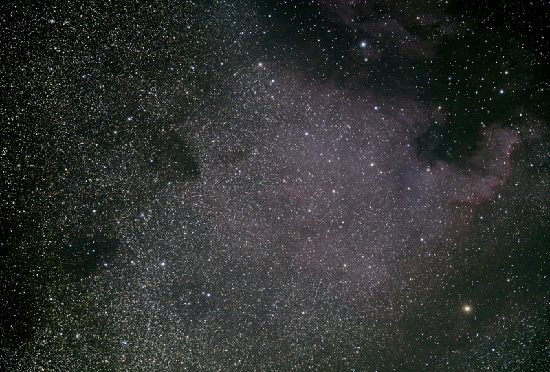

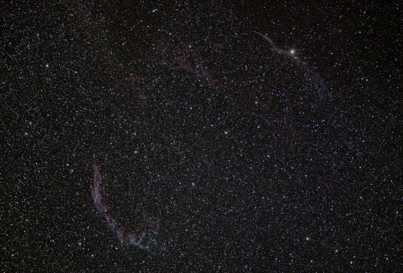

Pedig vagy egy órát állítgattam, hogy a Fátyol-ködök együtt beférjenek a képbe...

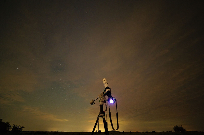

Hétfőn felcipeltem a Gellért-hegyre kipróbálni az új összeállítást: kerek 20 kg lett az egész, pedig csak távcső rotátorral és korrektorral a kofferjében, fényképezőgép váz (még csak obit se vittem) és a SA-GTi mechanika egy nagy hátizsákban, egy ultrakönnyű kis háromlábú szék, fejlámpa, fél liter víz, és az állvány volt nálam. Míg a SA-t fényképezőgéppel és objektívvel még simán felcipeltem hátizsákban egy-egy hegyre, ez már szigorúan kocsis téma, sajnos. Inkább olyan értelemben tartom már utazó mechanikának, hogy ellensúlyok nélkül és könnyebb állvánnyal repülőn szállítható.
A Gellért-hegyen inkább csak ismerkedtem a dologgal, a fényszennyezés miatt (város szinte közepe) nem lett értékelhető kép.

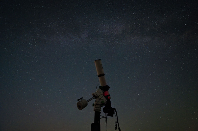

Tegnap éjfélhez közeledve bepakoltam a cuccokat a kocsiba és elmentem Pilisszentkeresztre, a temető melletti rétre, ahol már jóval kisebb a fényszennyezés, és végre lehetett egy rendes teszt. Első távcsövem első éles bevetése, még szoknom kell a dolgot. A SA-GTi teherbírása ugyan 5 kg, de hiába csak 3.95 kg a 82ED + rotátor + korrektor + a fgép (Nikon Z6II), a gyári ellensúlyokkal még egy kicsi hiányzott volna a jó kiegyensúlyozáshoz. Féltem kicsit, hogy vezetés nélkül milyen lesz egy ilyen "hosszú" (530 x 0.9 = 477 mm) távcső, de még a 60s képek többsége is jó volt - 30s-nál azonban még jobb volt az arány, inkább maradtam annál. A másfél óra alatt azonban kicsit elmászott a kép, 6000 helyett már csak 5900 pixel maradt, tehát nem árt a vezetés.
A másik ismeretlen tényező pedig a távcső volt: egyrészt a korrektor csak 36 mm-ig ad korrigált, teljesen illuminált képet - szemben a full frame 43 mm-jével. Másrészt, nem tudni, milyen üvegből készült, a neten található egyetlen (bár számomra nem túl hiteles) beszámoló a 72ED-hez hasonlította, ami nem FPL53-as, szemben a széria többi tagjával. A nyers képeken és fókuszálás közben volt is egy nagyon kis (pár pixeles) lila udvara a fényesebb csillagoknak, de feldolgozás után már alig látszik. A FF képkört bár valóban nem rajzolja ki, a sarkokban torzulnak a csillagok, de az eredmény jobb lett, mint vártam.
Ami viszont gyengébb volt, mint vártam: a fókuszírozó, főleg a finom, elég gumis érzetű. A fókuszálással amúgy is akadtak gondjaim, készítettem ugyan papírból egy Bahtinov-maszkot, de nem látszódtak a tüskék, legfeljebb csak 3 pont; utána inkább nélküle fókuszáltam. Az este folyamán kicsit el is mászott a fókusz, így az utolsó fél órát külön is feldolgoztam.
A fókusz, köd belövése, vakon találgatás után... hja, én is örülnék egy AsiAir + EAF-nek...Na de elég a szövegelésből, jöjjenek a képek. Észak-Amerika köd volt a cél, már amennyire sikerült az éjszakai eget alig ismerve belőni (sajnos a szélére csúszott).
1. 1 1/4 óra, többnyire 30s + pár 60s kép, 82ED 477mm, Nikon Z6II, ISO800
2. 29,5 perc, az újrafókuszálás után, azonos beállításokkal.
Feldolgozás: DSS + Gimp (sok (5-6-7?) kör Levels, 1 ill. 2 kis Curve, majd Contrast, Sharpen, enyhe Noise reduction). Teljes méret, vágás nélkül, így a sarkok is látszódnak.
Na meg egy olyan is, ahol irányba van forgatva

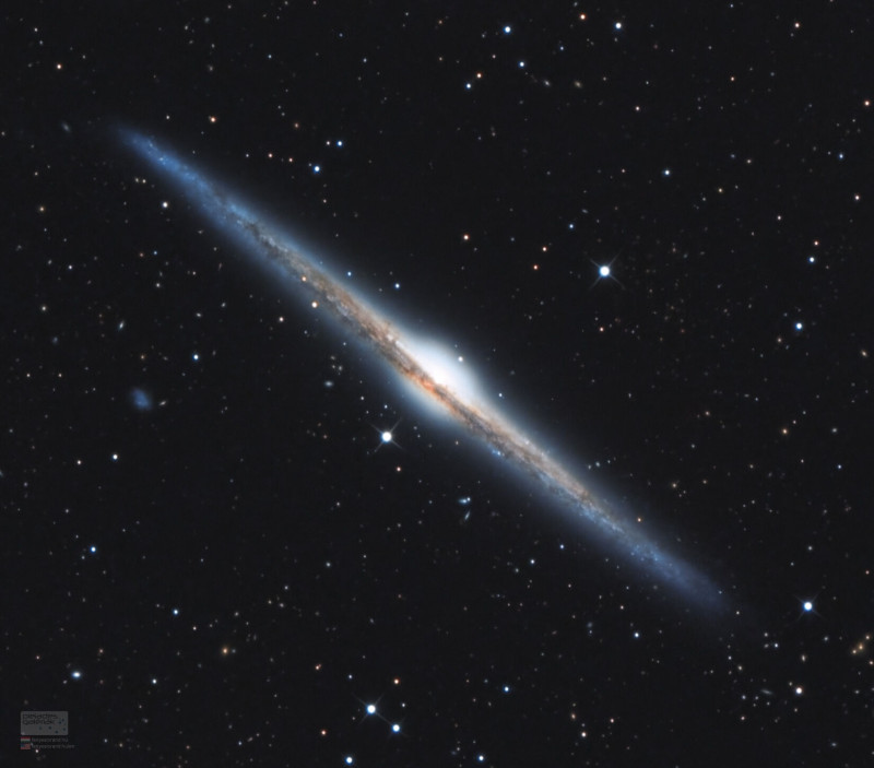

Nekem a Tű-galaxis, amit minden felszerelésemmel lefotózok, így követve, hogy alakul a felszerelésem, illetve a feldolgozásban merre fejlődöm. Idén a Newtonnal is elkészült. Most itt tartok. https://fenyeslorand.hu/a-tu-galaxis/

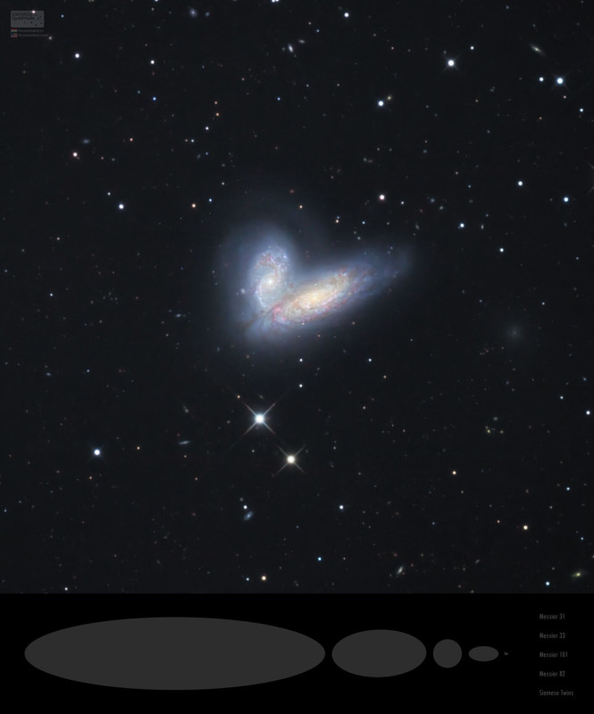

Táncoló galaxisok
(leírás és teljes méretű kép: https://fenyeslorand.hu/sziami/ )
Mikor megépítettem az új távcsövet, egy asztrofotós társam küldött nekem egy csomó nagyon pici, nagyon nehéz témát azzal a felkiáltással, hogy ha van ilyen műszer, ne csak a szokásos témákat fotózzam. Ez a picike páros roppant megfogott. Amatőr szinten nagyon kevesen fotózzák, de szerintem egészen varázslatos a szerkezetük is, a kapcsolatuk is. Nagyon kicsi objektum még ezen a 2100mm-en is. Érdemes megnézni a kép alján a stilizált méret összehasonlítót a korábban fotózott galaxisokról és erről. -

Sőt, nem is M63x1, mint a TS oldalán volt egy elejtett utalás rá, hanem jobban megnézve csak M62, s ezután a x1-ben sem vagyok biztos, akár x0.75 is lehet... Komolyan, agyrém, ami a menetekkel megy.
Korrektorom nincs hozzá. 107k lenne BTC-nél, Astroshop még drágább, 125k+szállítás. A távcsövet magát vettem 152k-ért, kicsit sokallok ennyit csak a korrektorért. Mivel a FF képkört a korrektor se rajzolja ki, csak kezdetekben fogok a fényképezőgéppel szórakozni, asztrokamerára tervezek váltani, az meg úgyis kisebb szenzoros lesz, csak a képkör belső részét látja, amit remélem nem kell korrigálni.
Ha valami csoda folytán ráakadnék a rotátor + korrektor szettre jóárasítva, akkor egyből le is egyszerűsödne a dolog, a rotátor M6?-M56, a korrektor M56-M48, utána már csak az 55 mm-t kell M48-as toldókból kihozni. -
t72killer
Azt a jó ismerőst naagyon meg kell becsülni és tippre a következő évben fogsz nála párszor járni
.Ha tényleg csak ilyen 60+EUR-sakat látsz, még brexit vámmal is megérheti tőlünk rendelni.
De váegypercet: a korrektorodnak milyen kimenete van? Az számít, mert a csövet natúr valamilyen korrektor nélkül kb sose fogod fotózásra használni.
.mf
Nos, megvan a távcső - és most már tudom, hogy M63x1 menet van rajta.
Na hát akkor a Z - M48 mellé keresek egy M48 - M63 adaptert is, gondoltam. Nincs BTC-nél, Makszutovnál. Oké, akkor rákeresek guglin, astroshop.eu és ts-nél van. 60-80 euró? Miafrász? Kis darab fém, két menettel? Meg a Z - M48 adapter is 35-75 euró? Miközben aliexpressről 10 euró szállítással, vámmal, és már azon is van bőven haszon?
Ezen egy kicsit felhúztam magam, eddig is tapasztaltam, hogy sok dolog az asztróban eléggé csillagászati áron van mérve, de ez még azokhoz képest is pofátlanul lehúzós.
Még jó, hogy van Apámnak ismerőse, aki tud ilyeneket készíteni...
Na és akkor most jön az a rész, hogy a távcső, mechanika, fényképezőgép mind otthon hever, míg várom, hogy az adapter Kínából megérkezzen. Tuti addig lesz jó idő, s amint megérkezik, jönnek a felhős éjszakák

. Kép számomra két dolog miatt is kedves 1, mert régi vágyam volt erről a területről képet készíteni 2, éppen a születésnapom éjszakáján készült.
ha majd megveszem a Z6III-t vagy Z8-at, akkor majd lehet beáldozom az egyik Z6-ost.
